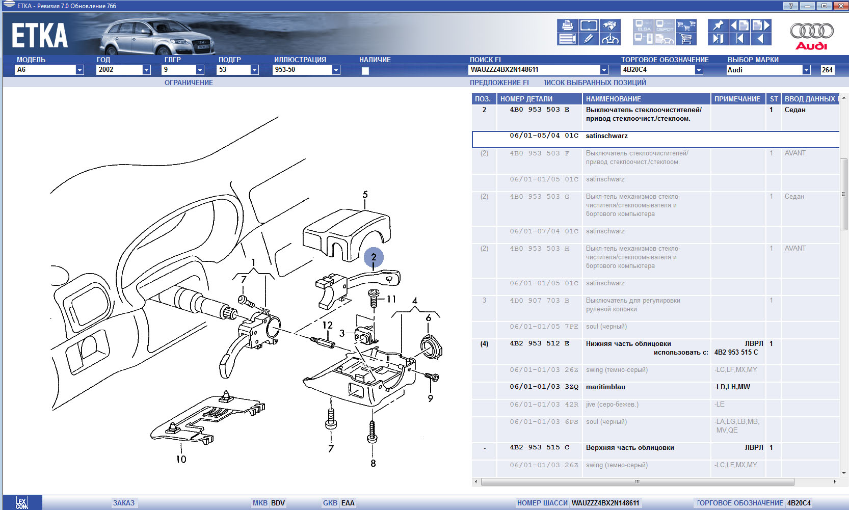

Напишите пожалуйста модель правой стрекозы (стеклоомывателей)
AUDI A6 C5 2002г. VIN : WAUZZZ4BX2N148611
Nik_it_ON
Сообщений: 2247
Темы: 40
Авто: А4 2006
Имя: Никита
Сообщение Nik_it_ON » 25 май 2010, 21:20
_Alexander_, ты имеешь ввиду той, от куда вода на стекло льется?
Сообщение Rezaka™ » 25 май 2010, 21:21
_Alexander_, 4B0953503E 01C
Также в твоей проблеме может быть еще виновато реле, проверь контакт для начала.

Сообщение Nik_it_ON » 25 май 2010, 21:26
ага, под стрекозой понимался рычажок стеклоочистителя.
Сообщение Alexander » 25 май 2010, 21:27
спасибо)

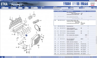

Сообщение Rezaka™ » 27 май 2010, 00:18
ЗНАХАРЬ, Nik_it_ON, а не проще человеку скрин комплекта всего показать, там и расписано что в него в ходит со всеми номерами ;) Я бы сам, так дома в ETKE кракозябры, вместо комментариев на Win 7.
