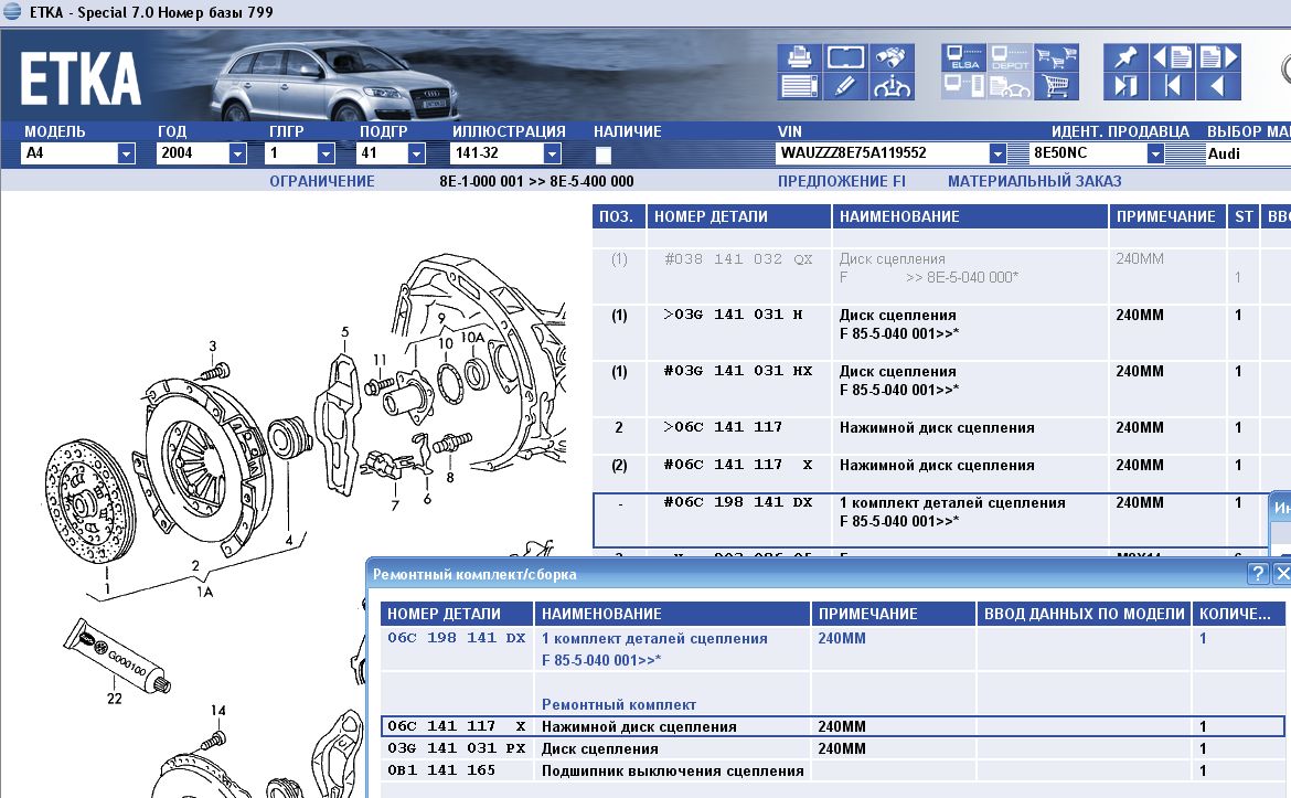

parovoz, так что там со сцеплением? если тяжело найти ремкомплект, так скажите номера по отдельности, выжимного, диска и корзины. Заранее благодарен :)

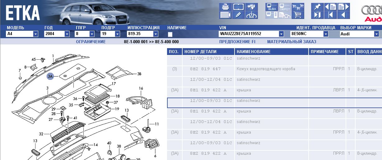

Подскажите пожалуйста номер пластмассовой крышки, которая находится под капотом и закрывает аккумулятор. Как точнее выразится я не знаю :unknown:

Дмитрий_М писал(а):так что там со сцеплением?
03G141031P Диск сцепления 240мм
06C141117 Корзина сцепления
0B1141165 Подшипник выжимной
06C198141DX Комплект деталей сцепления
 Фото

Дмитрий_М писал(а):номер пластмассовой крышки, которая находится под капотом и закрывает аккумулятор.
8E1819422A 01C крышка АКБ
 Фото
Покупал себе на Audi A6 C5 на рынке в Малиновке. Просят от 20 до 30 баксов. Новая сейчас на экзисте обходится дешевле. :)
