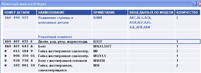

Ступичный подшипник переднего колеса. WAUZZZ8DZWA209383. Спасибо!
Сообщение Игорь » 14 май 2010, 15:35
Елена писал(а):Ступичный подшипник переднего колеса. WAUZZZ8DZWA209383.
Елена, есть 2 пути:
  • Подшипник ступицы и монтажные детали - 4A0 498 625
  • Подшипник ступицы - 4D0 407 625E
Если по правилам, то нужно покупать полный (первый номер) комплект.
Подшипник ступичный на A4 с мотором AFB

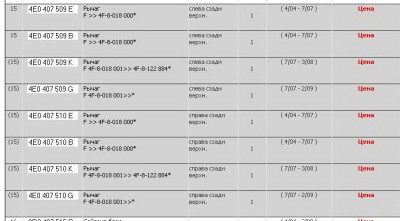

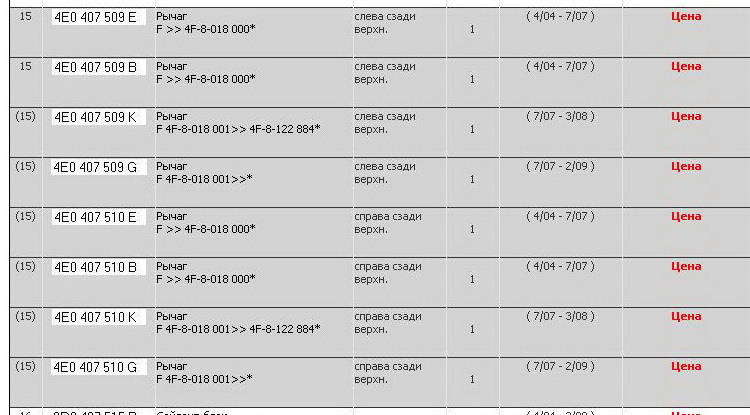

... и будет Всем СЧАСТЬЕ!!!!!
Сообщение Игорь » 14 май 2010, 16:21
SnoW писал(а):... верхние рычаги подвески (передний и задний) и затупил
Помогите определиться с номерами необходимых мне деталей
... win wauzzz4f75n123706
SnoW, всё :) просто, записывай:
  • Передний верхний левой стороны установки спереди - 4E0 407 505E
  • Передний верхний правой стороны установки спереди - 4E0 407 506E
  • Передний верхний левой стороны установки сзади - 4E0 407 509E
  • Передний верхний правой стороны установки сзади - 4E0 407 510E

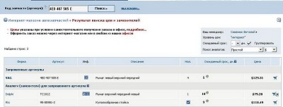

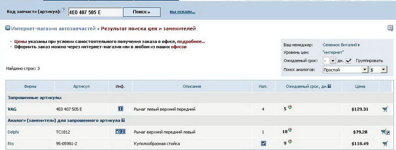

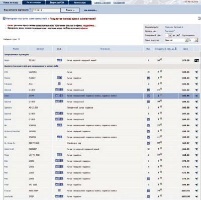

Сообщение SnoW » 14 май 2010, 16:30
Спасибо огромное Игорь, а по дешевле нет случаем? :pray: :pray:
Sidem 37774 вместо предложенных заменителей прокатит? Я что-то на него настроен больше, всетаки не 80 а 40 гринов тянет, а качество отличное, менял на этого производителя на своем Ленде и шаровые и наконечники - полет отличный!

Игорь писал(а):SnoW, пожалуйста! Надеюсь, что ты просто ради интереса номера узнавал, а не ради предстоящей замены.
Да как бы подходит время к замене верхних рычагов, появились глухие стуки, особенно в задних верхних.
А еще я готовлю машину к пробегу на ЮБК, 19.07 стартую, поэтому не хотелось бы в дороге думать о том: доеду или нет.
Диагностика сказала скоро надо менять, еще не критично, но
Игорь писал(а):
SnoW писал(а):... а по дешевле нет случаем?
:? В каком смысле? Ну там стырить у кого можно или выменять у 2222ВМ-2... Exist.by.

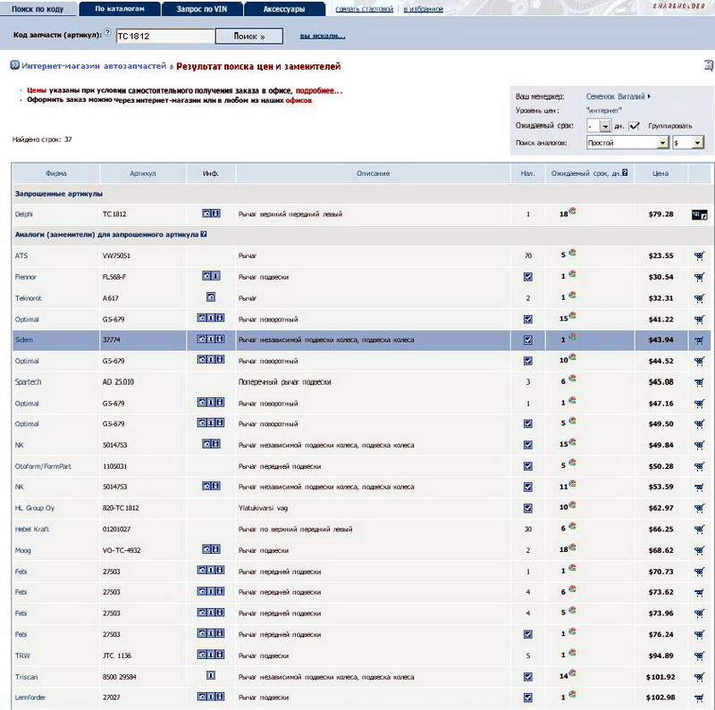

В смысле не стырить, просто если я вбиваю оригинальные номера, выдает пару не оригиналов но по ценнику ого-го
Если потом взять номерок не оригинала и пробить аналоги, вот тут то и вылетает масса неоригинала с очень интересным ценником, главное знать какого производителя хватать:
Так как я знаком не по наслышке с продуктом фирмы Sidem, ставил на Ленда и копал на нем грязь и бездорожье, поэтому скланяюсь к покупке запчасти именно этого производителя, да и ценник в 2-а раза ниже, от о чём я.
Просто по другим неоригиналам выдает, что данный рычаг ставится на А8 и в списках автосов моего не значится, но по форме они же одинаковые! А в Sidem прописан и мой автос!

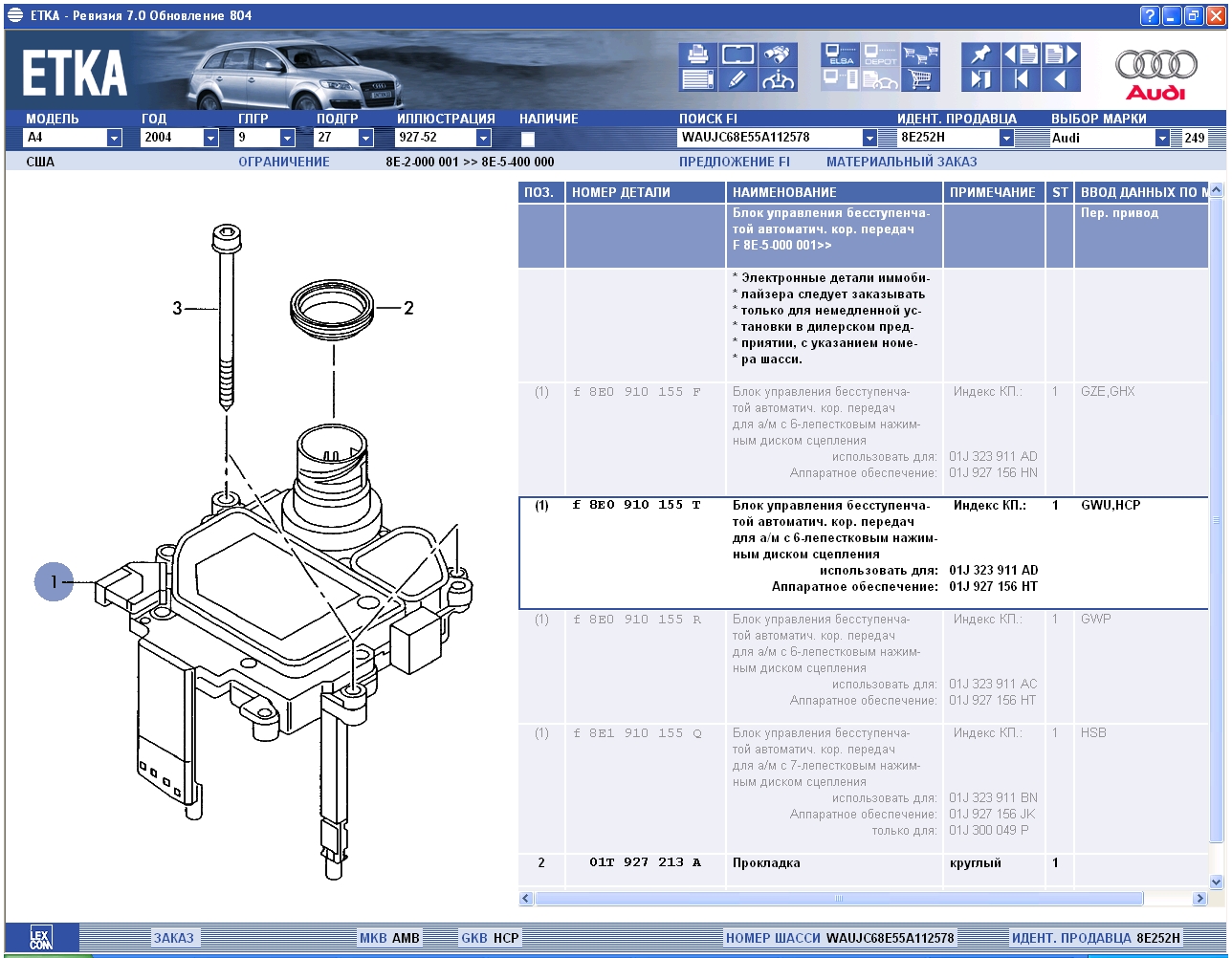

WAUJC68E55A112578, блок управления АКП, нужен код. Спасибо :)
Сообщение Игорь » 15 май 2010, 15:43
Сержио бензиновый писал(а):Ate 11.0441-3602.2 Комплект уплотнителей заднего тормозного суппорта
Может кто-нибудь подсказать, что там в комплекте идёт?
Вариантов два:
  • Попробуй оттолкнуться от оригинального номера ремкомплекта - возможно там указан его состав
  • По каталогу ATE попробовать узнать его состав
Снеговик писал(а):WAUJC68E55A112578, блок управления АКП, нужен код.
Каталожный номер ЭБУ вашей АКПП - 8E0 910 155T.
