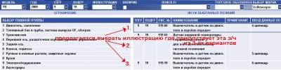

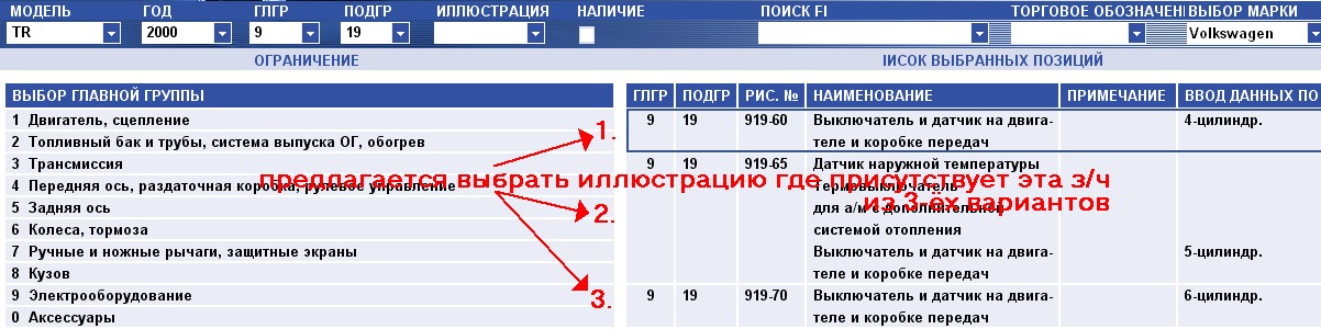

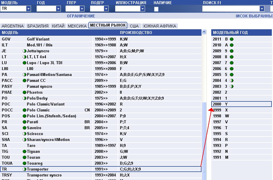

Сообщение Игорь » 22 апр 2010, 00:27
3JIo6HbIu, по твоему VIN'у ETKA просит выбрать типы двигателя и КПП. Дальше начинается прикол - доступны только аксессуары. В данном случае от VIN'А проку почти нет. Ошибки в VIN'е нет?
Я выбрал модель Transporter 2000г:
Пример поиска з-ч ч1

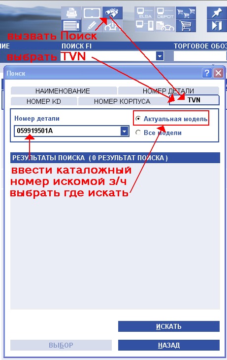

Далее вызвал поиск TVN з/ч с указанным тобою каталожным номером VAG 059 919 501 A:
Пример поиска з-ч ч2

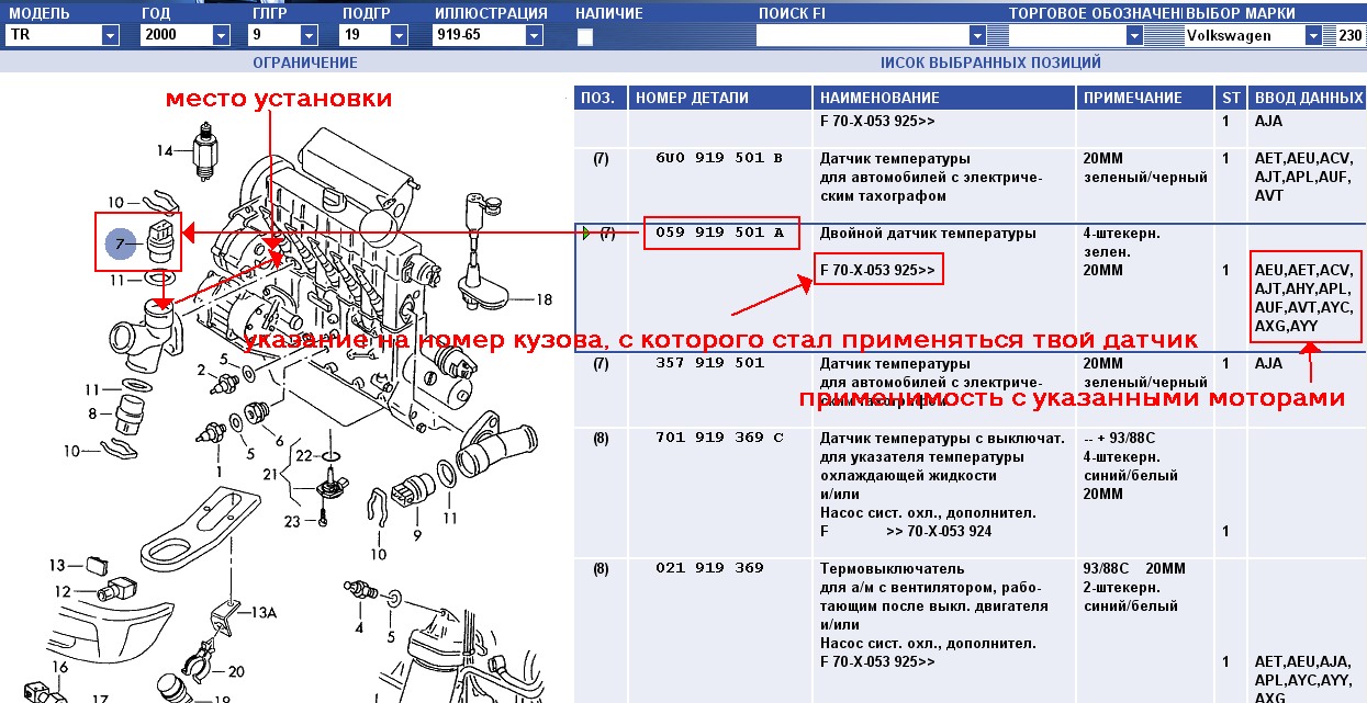

Затем нам предлагается выбрать одну из иллюстраций где присутствует этот датчик. Как видим, тут нужно знать применительно с каким двигателем мы "работатем". В данном случае двигатель мне неизвестен:
Пример поиска з-ч ч3
Я выбрал для примера 5 цилиндровый мотор:
Пример поиска з-ч ч4

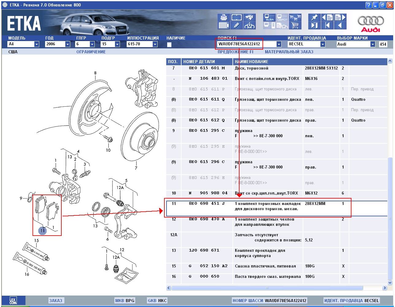

Сообщение Игорь » 22 апр 2010, 14:53
Drull писал(а):... говорят номер не подходит
Кто и на основании чего говорит, что не подходят? Смотри сам:
Колодки тормозные задние
