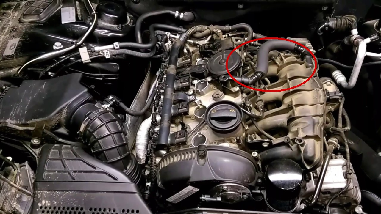

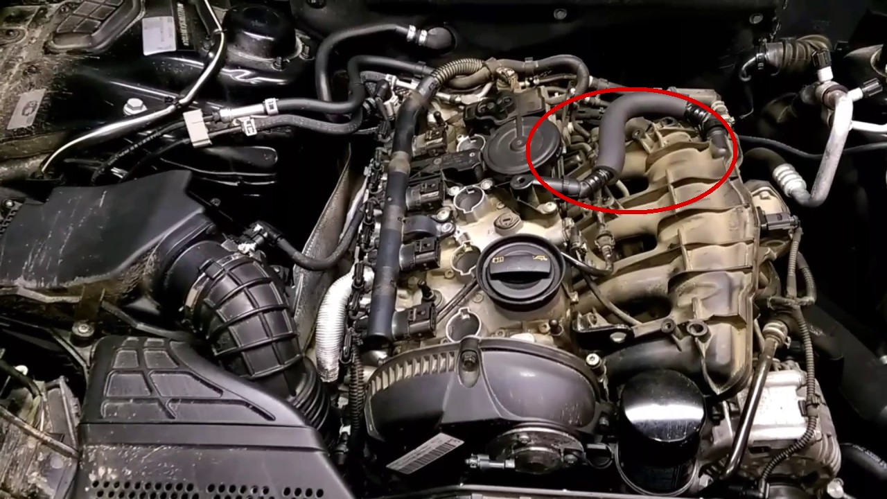

добрый день! может, кто-нибудь перепроверить, вот этот патрубок, его номер: 06h103221j ?
Скрытый текст. Нужно быть зарегистрированным и иметь сообщений: 200
Сообщение Паша » 17 янв 2019, 16:43
Rokky, похоже что он:
06H 103 221 J Шланг для удаления воздуха
