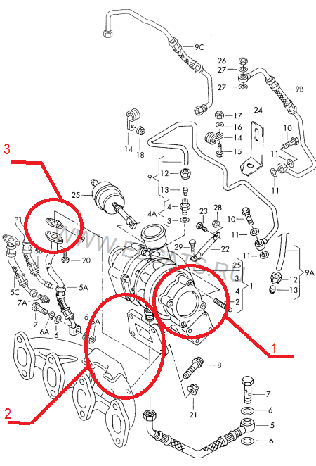

Вечер добрый, собираюсь снимать турбину для чистки геометрии, нужны номера сопутствующих прокладок, колечек и всей остальной мелочевки. Двигатель AVF 2003 год. Особенно интересуют позиции 1, 2 есть ли прокладки между выпускным коллектором и турбиной, и между турбой и фланцем выхлопа. Ну и наверное все медные колечки подачи и отвода масла, может еще что то упустил, что обязательно к замене.

Сообщение Паша » 07 апр 2017, 13:12
№19 028 145 757 Прокладка
№26 3C0 145 117 Уплотнит. кольцо 43,95 мм
к выпускному коллектору не нашел ничего - возможно на герметике соединение.
Если еще что-то нужно по картинкам, то номера укажите с них.
Сообщение parovoz » 07 апр 2017, 13:54
NightGuard писал(а):Источник цитаты WAUZZZ8E44A056103
Между коллектором и турбиной нет никаких прокладок и герметиков.
А воообще для монтажа есть наборчик по Elringу

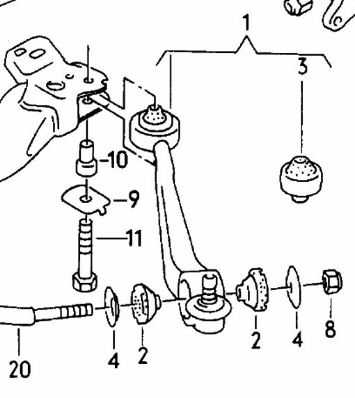

Ребята подскажите номер пожалуйста по Саленблокам и "тарелочкам" переднего рычага 4A0407151, (52) ну не знаю как там правильно назвать все саленблоки по рычагу.
Заранее спасибо.
Сообщение Паша » 15 апр 2017, 08:17
ooomelissa,
№2 4A0 407 181 A Cайлент-блок
№3 4A0 407 183 D Cайлент-блок
№4 4A0 407 201 Шайба для сайлент-блока
№8 N 021 199 3 Гайка шестигранная самоконтр. М16х1,5
№9 4A0 399 347 C Подкладная шайба
№10 4A0 399 413 A Гильза
№11 N 904 563 02 Болт с шестигранной головкой
