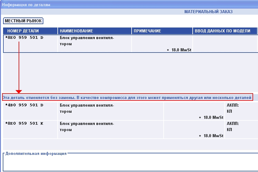

Друзья, помогите пожалуйста решить вопрос, компьютер выбивает "ошибка блока управления вентилятора"...
Но вот уже 2 автосервиса не могут точно сказать, проблема в самом блоке или в проводке к блоку. В связи с этим один вариант- купить (взять на пробу) б\у блок, т.к. новый во-первых стоит 275 у.е., во-вторых я его потом врятли смогу вернуть (если дело не в нём).
В связи с этим вопрос: на какие машины ещё ставились такие блоки 8E0959501D ? По своей машине (а4 америка, 3,0, ручная, 4х4,) не могу найти на разборках... может они одинаковые, всмысле США\Европа, 3.0\1,8 и т.д.
Извиняюсь если запутанно и не в этой теме, просто очень нужна помощь... устал :(

arthur.sorokin писал(а):... на какие машины ещё ставились такие блоки 8E0959501D ? По своей машине (а4 америка, 3,0, ручная, 4х4,) не могу найти на разборках...
Оказывается не спроста не можешь найти его на разборках - Эта деталь отменяется без замены.
Блок управления вентилятором
Но можно попробовать поискать блоки: 4B0 959 501D, затем 01.10.2005г. пришедший ему на замену 4B0 959 501H.
8E0 959 501K, затем 01.10.2005г. пришедший ему на замену 8E0 959 501AB и вскоре 01.11.2007г. заменённый на 8E0 959 501AG.
Судя по частым заменам (модернизациям) можно сказать, что этот блок штучка ещё та! В смысле ранние варианты имеют много детских болезней.
Применение блоков управления вентилятором:
4B0 959 501D и 4B0 959 501H
8E0 959 501K и 8E0 959 501AG
8E0 959 501AB

Игорь писал(а):Оказывается не спроста не можешь найти его на разборках - Эта деталь отменяется без замены.
Спасибо Игорь.. На разборках есть блоки от 1,8 европы в основном... Вот хотелось бы узнать, они одинаковые или нет. И ещё не по-теме: может всё-таки есть место с грамотными электриками, которые помогут решить проблему. Ну не хочется выбрасывать 275 у.е. на ветер :(

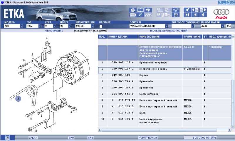

Коллеги, помогите с определением каталожного номера ремня генератора на Audi 80 B4, ABK, бензин, 92-го года, без кондея с гу. Етка мне мозг сломала.

PhoeniX, а VIN можно?

PhoeniX писал(а):Коллеги, помогите с определением каталожного номера ремня генератора на Audi 80 B4, ABK, бензин, 92-го года, без кондея с гу. Етка мне мозг сломала.
Походу этот
ремень поликлиновый
Сообщение PhoeniX » 05 мар 2010, 13:22
Кажись да. Спасибо.
