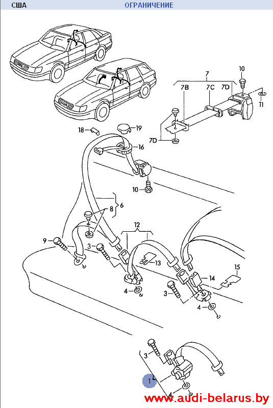

Сообщение Kurkulll » 24 апр 2011, 00:23
Помогите плиз найти коннекторы для ремней безопасности для заднего сидения. Т.е. сами ремни есть, а вот те красненькие штуки, куда их защелкивать нету! :? Вместо них только дырки в диване.
Был бы очень признателен за помощь в поиске их номера :pray: :pray: :pray:

Сообщение Игорь » 25 апр 2011, 15:40
Kurkulll писал(а):Помогите плиз найти коннекторы для ремней безопасности для заднего сидения. Т.е. сами ремни есть, а вот те красненькие штуки, куда их защелкивать нету! Вместо них только дырки в диване.
Авто: A6Q C4 2.8i AFC 1996, американский седан
VIN: WAUGC84A6TN069805
Там они отличаются по цвету.
Трёхточечный ремень безопасности задний, иллюстрация
Kurkulll, выбирай сам нужные тебе элементы по цвету по информации во вложенном файле.
