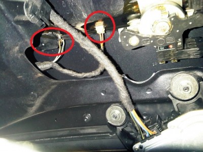

Сообщение zero » 21 дек 2014, 21:46
Помогите определить номера запчастей к AUDI A4 c vin-номером WAUZZZ8DZYA063905.
1) Амортизаторы багажника.
2) "Клавиша" открывания двери багажника левая.
3) Правую и левую подсветку номерного знака в двери багажника (корпус со стекляшкой).
Какие-нибудь прокладки к ним нужны?
4) Лампочки в эту подсветку.
В корпуса "клавиши" открывания и подсветки попадала вода. Сейчас я не могу вынять разъемы из них :( Внутри окислились контакты.
5) Может эти разъемы тоже имеют номера? (на фото обведены красным).
 фото
Хотелось бы купить новые разъемы и корпуса. А без разъемов,наверное, нет смысла корпуса покупать? :unknown:
Сообщений: 19167
Сообщение Паша » 22 дек 2014, 08:44
zero писал(а):номера запчастей к AUDI A4 c vin-номером WAUZZZ8DZYA063905
1. 8D9 827 552 G Газовый упор 500N
2. 8D9 827 777 C Pукоятка лев.
3. 4B5 943 021 Плафон освещ. номерного знака лев без лампы
4B5 943 022 Плафон освещ. номерного знака прав. без лампы
Никаких прокладок нету.
4. N 017 725 2 Лампа накаливания С5W-12V5W
5. Разъемы есть, но номера не указаны на них. Скорее всего идут в составе общего жгута.
