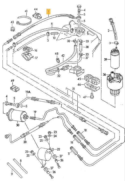

Добрый день, подскажить номер этого топливного шланга на машине A6 C4 1995 quattro ABC.
Сообщений: 19167
Сообщение Паша » 17 сен 2014, 15:31
dfpodx, фото без перспективы и поэтому мне тяжело идентифицировать деталь. Посему предлагаю Вам самим выбрать какая именно это трубка на основании нижеприведенных данных:
1. 443 201 220 H Топливопровод (напорн. магистраль)
20. 4A1 201 533 M Топливопровод (обратная магистраль)
Думаю все же искомая деталь под номером 1.
С уважением, Павлентий.
Сообщение dfpodx » 17 сен 2014, 22:05
Вы правы, номер 1. Благодарю, Павлентий.
