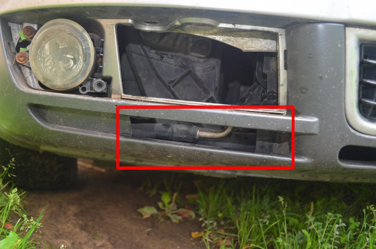

Предусмотрена ли какая-нибудь заглушка или воздуховод на А4 B6 1,9тди под противотуманной решеткой.
Вот здесь:
WAUZZZ8E53A167645
Спасибо.

RASHAL-84 писал(а):Добрый день. Предусмотрена ли какая-нибудь заглушка или воздуховод на А4 B6 1,9тди под противотуманной решеткой.
WAUZZZ8E53A167645 Спасибо.
Нет, не предусмотрена.

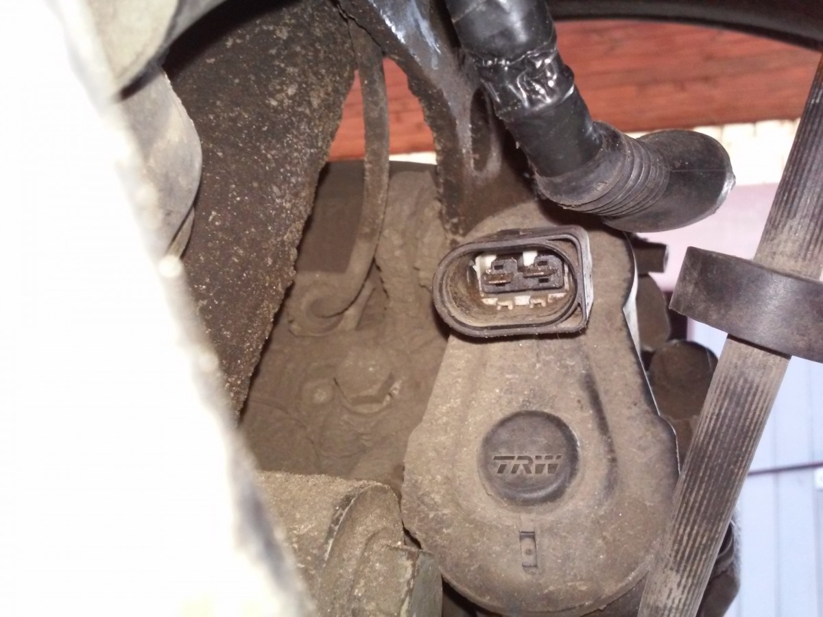

Добрый день. Подскажите, пожалуйста, номер фишки электрического разъёма стояночного тормоза на А6 С6 2.0 tdi 2004 г.в. Для заказа на exist.by. Возможно она есть вместе с кабелем...
Фото самого разъема без фишки
Последний раз редактировалось 697-04-75 11 сен 2014, 11:10, всего редактировалось 1 раз.
Сообщение Паша » 11 сен 2014, 09:37
697-04-75, идет только со всем жгутом:
4F0 972 253 L Жгут проводов для датчика оборотов и электромех.стояночного тормоза
Добавлено спустя 4 минуты:
Укажите номер кузова Ваш, проверю может в первых годах была возможность заказать отдельно.
