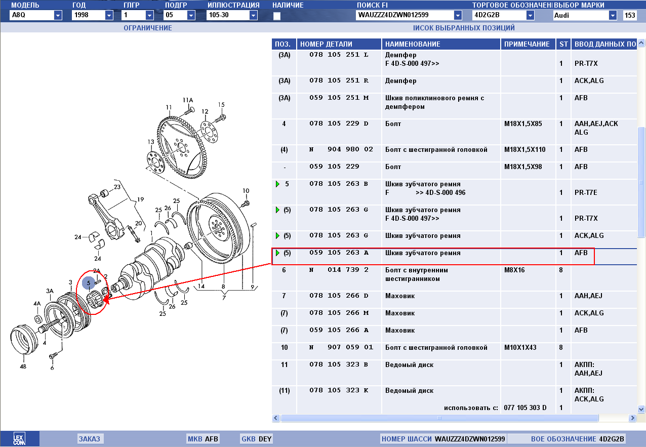

подскажите номер шестеренки. не могу найти :( на нее вешается ремень ГРМ (самая нижняя).

_SauBeR_ писал(а):подскажите номер шестеренки. не могу найти на нее вешается ремень ГРМ (самая нижняя).
Шкив зубчатого ремня - 059 105 263A.
Шкив зубчатого ремня 2,5TDi V6 AFB

Игорь писал(а):Шкив зубчатого ремня - 059 105 263A.
спасибо, этот уже нашел :) мне бы еще уплотнительные кольца подобрать от чего-нить :wall:
