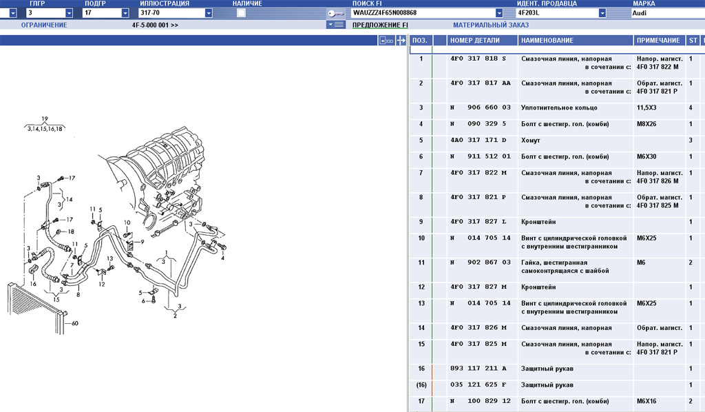

Sergey R. писал(а):нужны номера трубок охлаждения автомата на мою А6 3,0тди
и металлическая, и резиновая части. со всеми креплениями, штуцерами и пр. (надеюсь, они идут на самих трубках и отдельно искать номера и покупать их не нужно)
VIN : WAUZZZ4F65N008868
