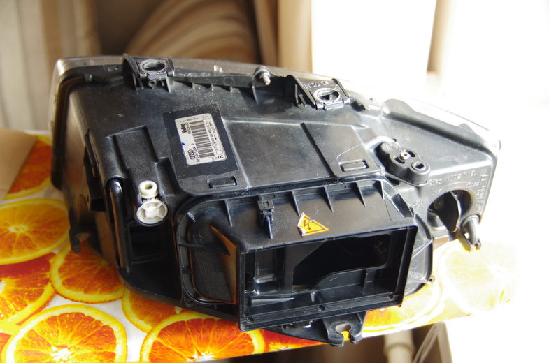

Сообщение Димон на Аванте » 23 июн 2013, 22:43
Подскажите плиз номерок - на Ауди А4 В6 в би-ксеноновой фаре передней есть сзади крышка/заглушка, в неё же крепится блок розжига
На фото эта крышечка с наклейкой жёлтого треугольничка с восклицательным знаком.

Димон на Аванте писал(а):Подскажите плиз номерок - на Ауди А4 В6 в би-ксеноновой фаре передней есть сзади крышка/заглушка, в неё же крепится блок розжига
8E0 941 158 B - Крышка задняя прав.
8E0 941 159 B - Крышка задняя лев.

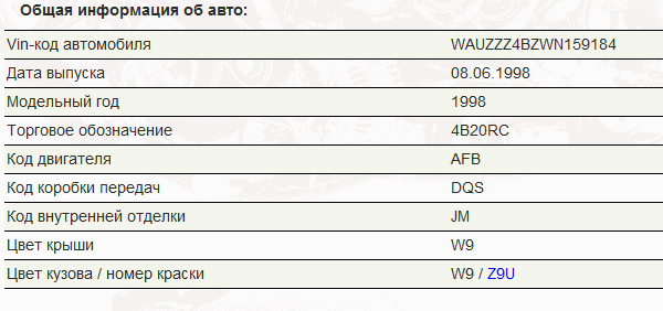

Сообщение operkon » 25 июн 2013, 01:08
Подскажите плиз оригинальный номерок шруса со стороны колеса и его аналог по LOEBRO
2013-06-25 01_06_55-Информация об авто - Подробная расшифровка PR кодов по VIN ETKA ETOS - Opera.png
2013-06-25 01_06_55-Информация об авто - Подробная расшифровка PR кодов по VIN ETKA ETOS - Opera.png (16.58 KiB) 4321 просмотра
На всё воля божья. Дьякон Анатолий всю зиму отгонял на лысой резине.
Сообщение parovoz » 25 июн 2013, 03:39
operkon писал(а):Подскажите плиз оригинальный номерок шруса со стороны колеса и его аналог по LOEBRO
4D0 498 099 D - Наружный шрус
