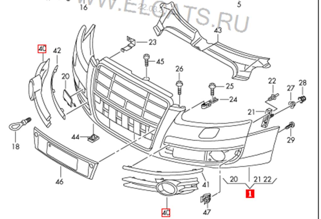

Добрый день, подскажите пожалуйста, нужен бампер sline и накладка на противотуманку (она же решетка воздухонаправляющая)
Машина Audi A6/S6 (4F2) 3.0 TDI quattro 2009г. Разные магазины по бамперу выдают разные артикулы, поэтому решил уточнить у Вас.
По экзисту пробивал, решетку не найду, хотя на схеме она присутствует (на рис. №40)
Сообщение parovoz » 22 мар 2013, 09:54
RogaliK писал(а):Добрый день, подскажите пожалуйста, нужен бампер sline и накладка на противотуманку (она же решетка воздухонаправляющая)
В A6 бампера не делятся на обычные и S-line, вот номер бампера установленный у вас с завода.
4F0 807 105 AE GRU - Бампер
4F0 807 681 Q 01C - Решетка левая
4F0 807 682 Q 01C - Решетка правая
