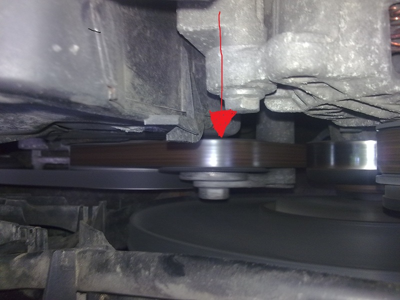

Подскажите пожалуйста номер этого ролика, а за одно и его название(если не ошибаюсь это натяжной ролик)...
Vin-код автомобиля WAUZZZ8E02A156678

diss писал(а):Подскажите пожалуйста номер этого ролика, а за одно и его название(если не ошибаюсь это натяжной ролик)...
038 903 315 P - Натяжной элемент с демпфером (ролик натяжной + держатель ролика)

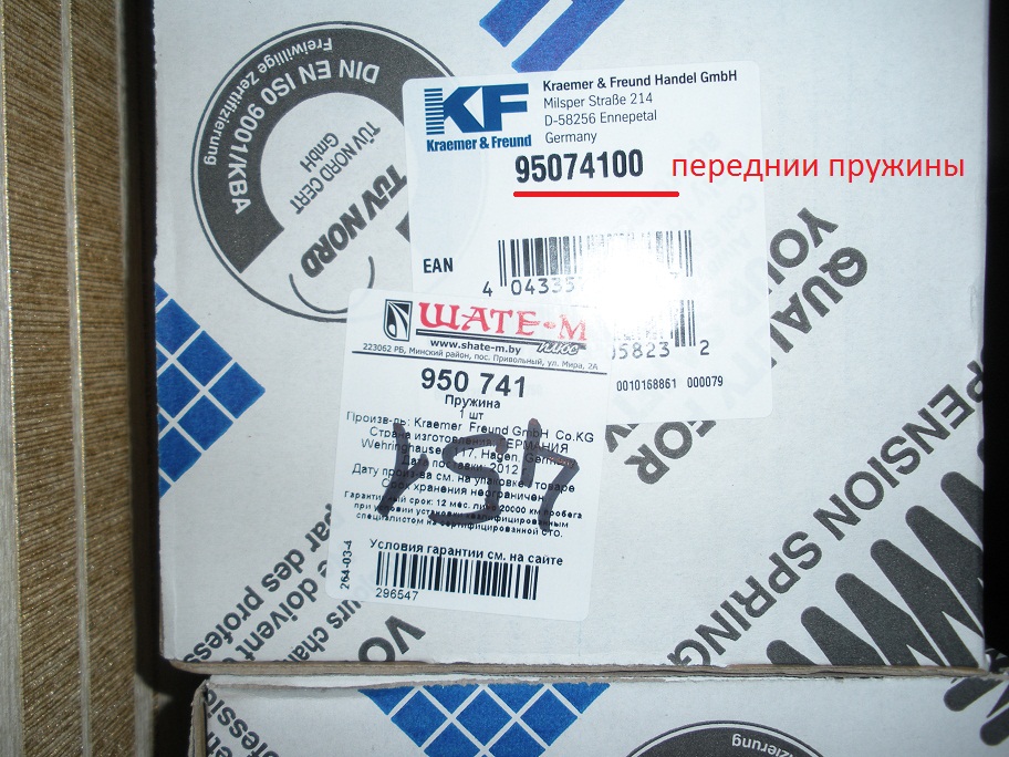

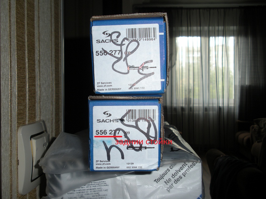

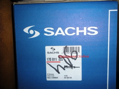

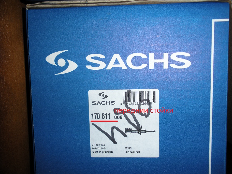

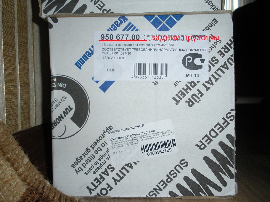

Сообщение Владимир74 » 27 авг 2012, 21:32
как обещал выкладываю номера подвески с увеличенным дорожным просветом может кому понадобится, как уже заметили K+F действительно делает пружины усиленные, после установки их в пару с амортизаторами , высота машины стала ( 170 мм с плюсом ) cамая нижняя часть переднего бампера .Хотя когда выбирали было написано что амортизаторы и пружины для подвески стандартного типа 1BA - европейка(150мм), в итоге получил 1BB (пакет плохие дороги 170 мм)
AUDI A6 C5 BLACK ALG 2.8 МКПП
