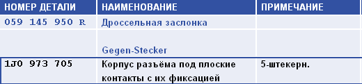

Tak писал(а):А без VIN нельзя узнать номер дроссельной заслонки, которая в систме подачи воздуха?
Без VIN нельзя, просто есть несколько вариантов заслонок и что бы определить которая точно ваша нужен VIN.
А что Вы боитесь написать свой вин?
WAUZZZ4FX7N018225 ваш?

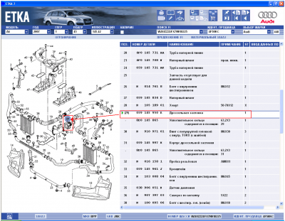

Если ваш, то дроссельная заслонка имеет номер - 059 145 950 R

Это мой VIN. А за номер Вам - огромное спасибо!!! Простите за дилетанство и назойливость, но это заслонка из системы подачи воздуха? Она идёт в сборе с блоком?
Сообщение ЗНАХАРЬ » 14 ноя 2010, 00:33
Tak писал(а):это заслонка из системы подачи воздуха?
Да
Tak писал(а):Она идёт в сборе с блоком?
Вместе с этой заслонкой идет

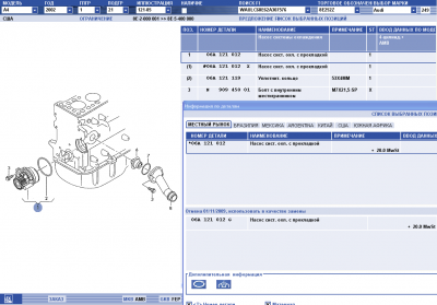

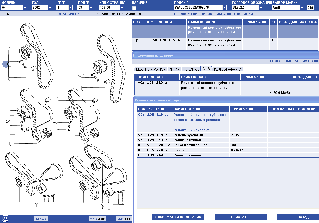

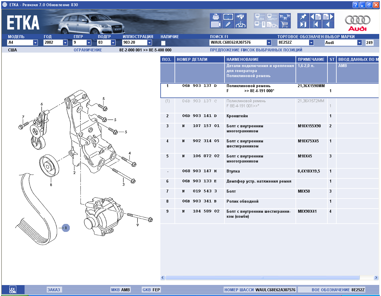

Vitaliyak писал(а):... помогите, плиз собрать комплектик на замену ремня ГРМ на А4 В6 супруги: 1.8т, 2002год, АМВ мотор, американка, кваттра, типтроник: ремень, ролики, помпа... что там еще
  1. Ремонтный комплект зубчатого ремня с натяжным роликом - 06B 198 119A. Комплект состоит из следующих з/ч:
    • ремень зубчатый Z=150 - 06B 109 119F
    • ролик натяжной - 06B 109 243E
    • ролик обводной - 06B 109 244
    • гайка шестигранная М8 - N 011 008 40
    • шайба 8х16х2 - N 015 278 2
    Это я говорю к тому, что как я приводил пример, з/ч по отдельности могут стоить :!: дешевле самого комплекта.
    Комплект ГРМ 1,8Т AMB Vitaliyak'а
  2. Насос системы охлаждения с прокладкой - 06A 121 012G или восстановленный на заводе 06A 121 012X
    Насос системы охлаждения 1,8Т AMB Vitaliyak'а

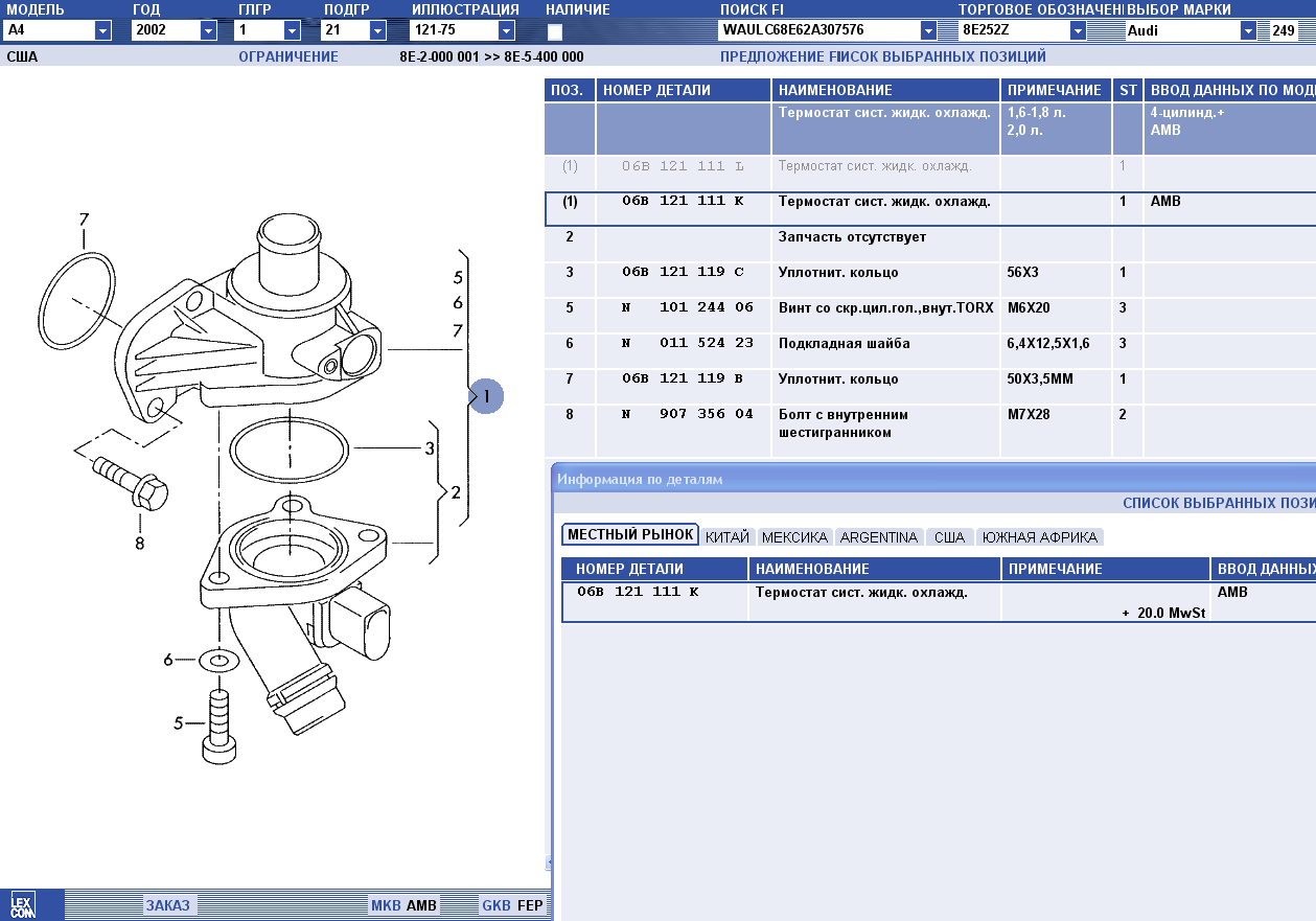

  3. Термостат системы охлаждения - 06B 121 111K
  4. Уплотнительное кольцо термостата - 06B 121 119B
    Термостат системы охлаждения 1,8Т AMB Vitaliyak'а
  5. Поликлиновой ремень генератора - 06B 903 137D
  6. Ролик обводной ремня генератора - 06B 903 341B
  7. Демпфер устройства натяжения ремня - 06B 903 133E
    Детали подключения генератора 1,8Т AMB Vitaliyak'а
Vitaliyak, вполне возможно, что приведённый мною перечень з/ч не полный. Уточни перечень у своего механика.

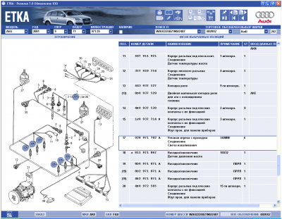

ЗНАХАРЬ писал(а):Гуру что-то не смог найти номера люлек которые одеваются на свечи накала? Кто поможет?
ЗНАХАРЬ, а до тебя я ещё не добрался. Вернее на твою A6Q C5 2,5TDi ещё не смотрел, но по своей A6Q C4 2,5TDi знаю, что люльки идут в составе участка проводки моторного отсека.
Добавлено спустя 11 минут 19 секунд:
Угловая втулка с проводом для свечи накаливания - 028 971 782A.

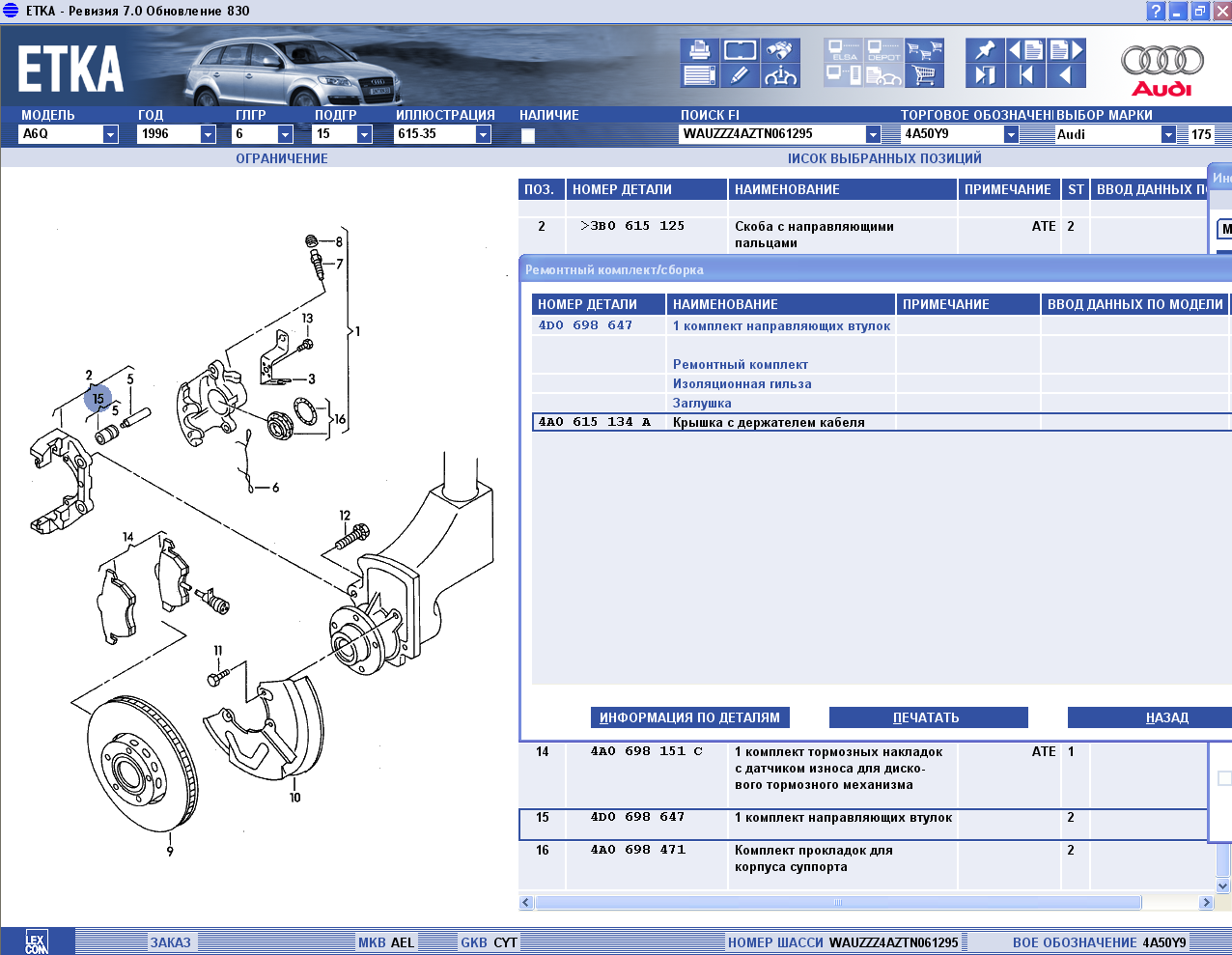

Помогите! а то уже мозг кипит А6Q c4 96г AEL vin WAUZZZ4ZTN061295 торговое обозначение 4A50Y9
нужны направляющие втулки, № нужен по АТЕ бо заказал
Игорь писал(а):
Ок, заказал Ate 11.8171-0008.1 Втулка направляющая суппорта тормозного:
а забрал я сегодня направляющие пальцы :shock: правда понял я это уже дома :oops:
а тут сейчас тоже мало понятно
ЗНАХАРЬ писал(а):
corben dalas писал(а):443 698 647 по ATE
так какой должен быть точный номер чтобы заказать именно втулки :?:
так много идиотов......
так мало патронов......
Сообщение ЗНАХАРЬ » 14 ноя 2010, 23:28
corben dalas, здесь определяют оригинальные номера. Если вас интересуют запчасти Ате смотрите оригинальный каталог этой фирмы смотрите оригинальный каталог этой фирмы
Сообщение Игорь » 15 ноя 2010, 00:00
corben dalas, ты был заказал металлические пальцы направляющие VAG 251 615 219, но производства ATE с номером 11.8171-0008.1, которые по каталогу Exist.by ошибочно называются втулка суппорта тормозного направляющая.
corben dalas, если тебе необходимы резиновые втулки под эти заказанные пальцы, то они имеют каталожный номер 4D0 698 647 - один комплект направляющих втулок. Я лет 5 назад их покупал на Audi-центре и в оригинале они были производства ATE. Ещё :) сохранилась упаковка от них со старыми втулками.
Передние тормоза A6C4
Я неоднократно на страницах нашего форума говорил об имеющихся неточностях и ошибках в наименовании з/ч, и тому, что не следует 100% доверять названиям з/ч. Доверять нужно только каталожным номерам!

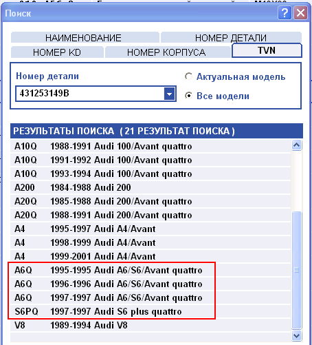

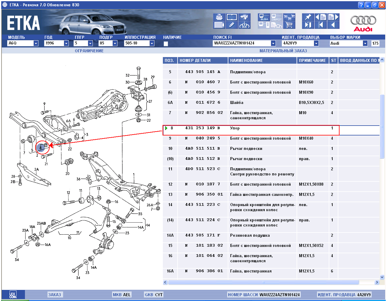

Trace писал(а):Примерно под средней банкой глушителя есть поперечина, на которой похоже должен стоять упор для глушителя (типа сайлент-блок на болтике по-идее). Так ли это? А если так, помогите найти каталожный нумб
Trace писал(а):На этой поперечине и ставится скорее всего резиновый упор на винтике, плюс ко всему на глушаке есть что то типа площадки, как раз в этом месте.
Игорь писал(а):... изучу этот вопрос на примере своей A6Q C4 2,5TDi.
Trace писал(а):У тебя кватра, там и выхлопная другая по-моему
Изучил, т.е. всё-таки нашёл этот резиновый упор. Его каталожный номер 431 253 149B. Как и следовало ожидать - он есть только в Quattro.
Резиновый упор 431 253 149B на A6Q C4
Резиновый упор 431 253 149B, применимость
Резиновый упор 431 253 149B, применимость.png (17.4 KiB) 7917 просмотра
Trace, для монопривода я так и не нашёл подобного упора.

Tak писал(а):... как Вы определили, что это именно 059 145 950R, а не 059 145 950A или 4E0 145 950H? Из моей ETKA или http://www.elcats.ru/ я не понял этого однозначно... До сих пор не знаю, 4-х или 5-и контактная там фишка.
Через VIN вашей Audi:
Дроссельная заслонка 2,7TDi V6 BPP
На скриншоте, приведённом выше ЗНАХАРем ясно видно, что там 5-ти штекерный разъём.
Обе дроссельные заслонки 059 145 950A и 4E0 145 950H были сняты с производства и заменены на 059 145 950R.
