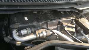

Сообщение mski » 17 фев 2012, 12:37
parovoz писал(а):а у тебя установлен салонный фильтр или нет?
по идее должен стоять тут?

mski, у вас либо установлен он или нет, скорее всего шел как опция: и номера у них разные.

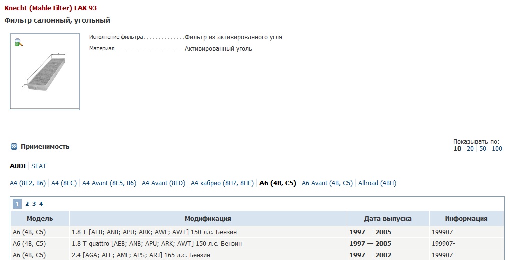

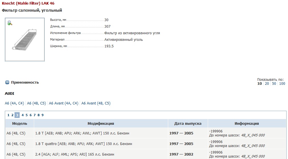

Парни просветите плиз! Короче нужно заменить салонный фильтр. По каталогу Кнехт для моего авто три варианта: la 93, lak 46, lak 93. Я так понял два последних угольные. Так как вожу малышей то я как бы за угольный. Но какой из двух выбрать? В чем там разница только ли в цене?

Nik123 писал(а):Парни просветите плиз! Короче нужно заменить салонный фильтр. По каталогу Кнехт для моего авто три варианта: la 93, lak 46, lak 93. Я так понял два последних угольные. Так как вожу малышей то я как бы за угольный. Но какой из двух выбрать? В чем там разница только ли в цене?
4B0 819 439 A - Фильтр воздушный
Knecht LAK 46 - Фильтр салонный, угольный
В модельном 1998 году ставились салонные фильтры разных размеров, ограничение по вин коду, в твоем случае размер (310х195х30)

Сообщение Nik123 » 20 фев 2012, 17:02
parovoz спасибо! Но хотелось бы до конца прояснить: lak 46 не подходит а lak 93 подходит. Так или нет? И на картинке последнего вообще нет размеров. Или дайте, если не сложно, каталожный номер угольного салонного фильтра для моего авто. Спасибо!
Сообщение parovoz » 20 фев 2012, 17:13
Nik123 писал(а):parovoz спасибо! Но хотелось бы до конца прояснить: lak 46 не подходит а lak 93 подходит. Так или нет? И на картинке последнего вообще нет размеров. Или дайте, если не сложно, каталожный номер угольного салонного фильтра для моего авто. Спасибо!
Я же укзал подходящие тебе фильтры
