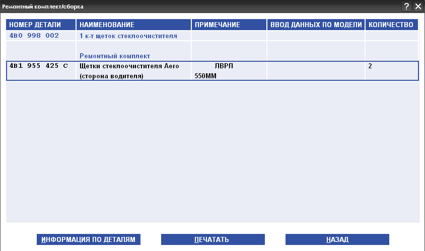

M-racer писал(а):подскажите чем отличается? выбираю щётки стеклоочистителя даёт 3 номера какой выбрать? 4B1 955 425 C
4B0 998 002 этих даёт два одинаковых. я так понимаю, что первый номер 2 щётки, а второй по отдельности?
4B1 955 425 C - это 1 щетка которая входит в комплект4B0 998 002
Вот смотри:
M-racer
Сообщений: 1180
Авто: A6 2,5TDi AYM, AFB
Откуда: Минск/Ивье
Сообщение M-racer » 08 ноя 2010, 18:13
ЗНАХАРЬ, т.е. 4b1955425c это щётка отдельно? так получается

M-racer писал(а):... т.е. 4b1955425c это щётка отдельно? так получается
Да.

Сообщение ЗНАХАРЬ » 08 ноя 2010, 19:21
что-то в последнее время народ не верующий пошел, все переспрашивают.
M-racer, что из этого не понятно
ЗНАХАРЬ писал(а):4B1 955 425 C - это 1 щетка

Сообщение M-racer » 08 ноя 2010, 22:52
ЗНАХАРЬ, всё понятно ;)
