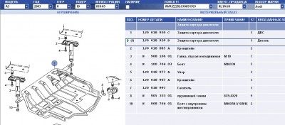

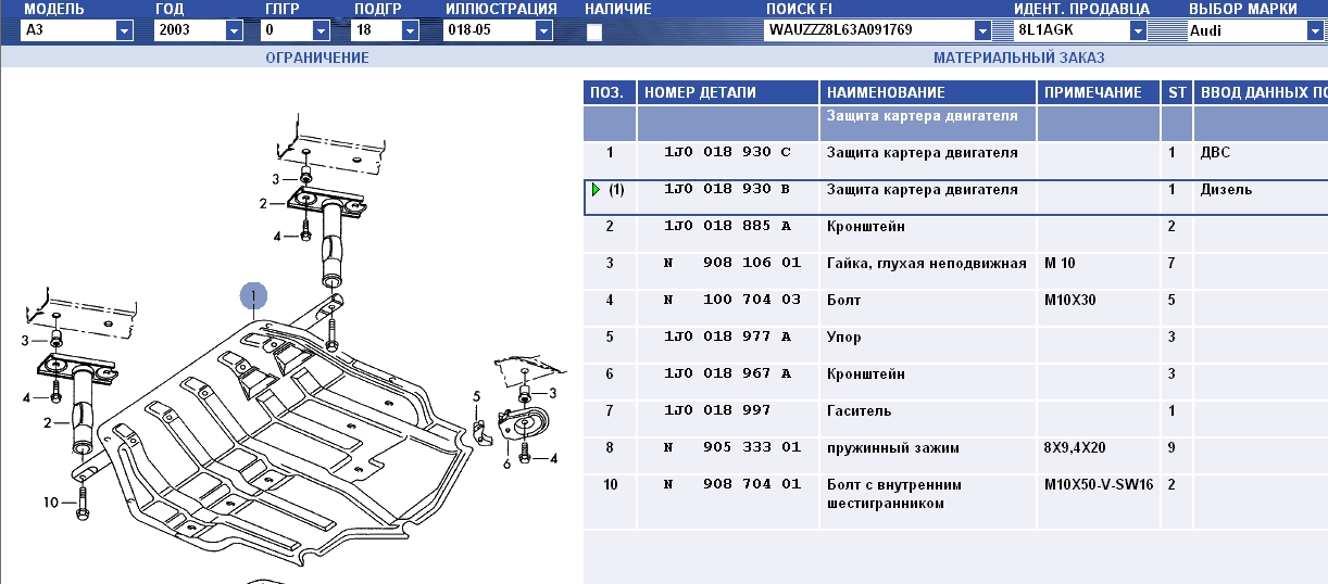

подскажите номер защиты пластиковой движка. WAUZZZ8L63A091769 A3 1.9 МКПП 2002
1J0 825237 M Я вот такой нашёл и ещё такой есть 1J0 018 930 B

M-racer писал(а):подскажите номер защиты пластиковой движка. WAUZZZ8L63A091769 A3 1.9 МКПП 2002
Если речь идёт о защите картера двигателя, то это 1J0 018 930B.
Ещё есть непонятный мне гаситель 1J0 018 997. Он на рисунке под №7.
Защита картера двигателя 1,9TDi
1J0 825 237M это шумоизоляция (пластиковая защита) для МКПП.

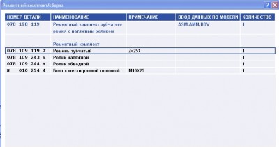

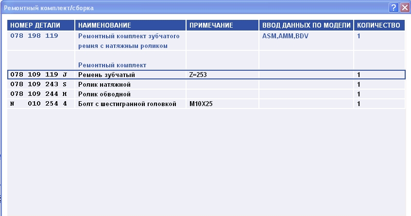

  1. Ремонтный комплект зубчатого ремня с натяжным роликом - 078 198 119. Комплект состоит из следующих з/ч:
    • ремень зубчатый Z=253 - 078 109 119J
    • ролик натяжной - 078 109 243S
    • ролик обводной - 078 109 244H
    • болт с шестигранной головкой - N 010 254 4
    Это я говорю к тому, что как я приводил пример, з/ч по отдельности могут стоить :!: дешевле самого комплекта.

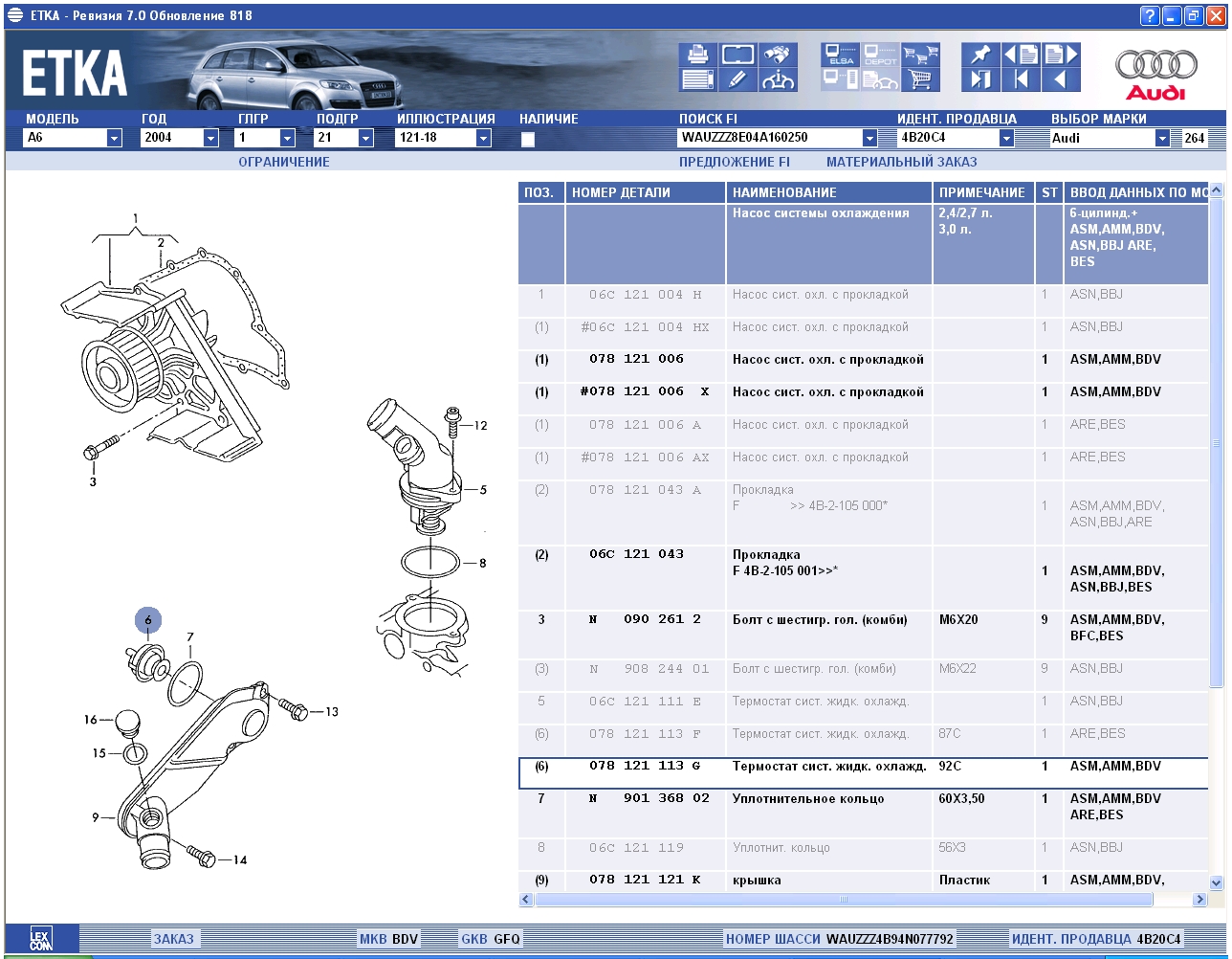

  2. Насос системы охлаждения с прокладкой - 078 121 006 или восстановленный на заводе 078 121 006X
  3. Термостат системы охлаждения - 078 121 113G
  4. Уплотнительное кольцо термостата - N 901 368 02
    Насос системы олаждения двигателя BDV

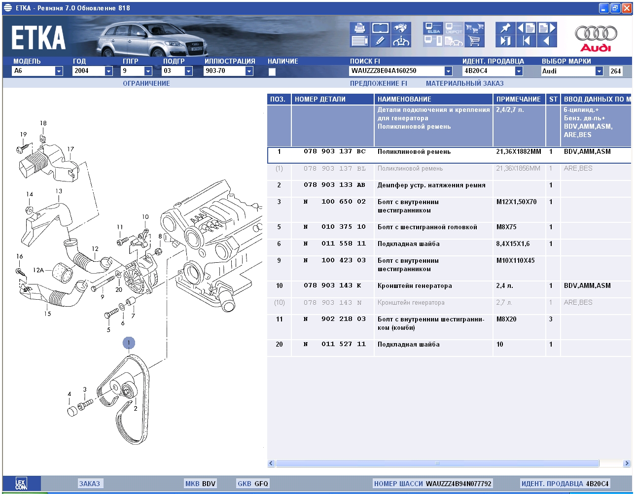

  5. Поликлиновой ремень генератора - 078 903 137BC
  6. Демпфер устройства натяжения ремня - 078 903 133AB
    Детали подключения генератора двигателя BDV
DeN!Sk@, вполне возможно, что приведённый мною перечень з/ч не полный. Уточните перечень у своего механика.
