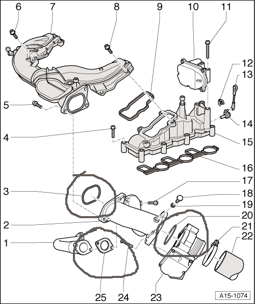

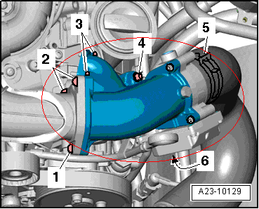

И так.
Было решено cделать ревизию авто и вот сталкнулся с такой проблемкой.
Мотор ASB (WAUZZZ4E76N016731) необходимо снять впускной патрубок рециркуляции ОГ для проверики закоксованности впускных отверстий с обрезными кромками (Рис 1)
В Elsa написано что нужно менять прокладочки (Рис 2)
а по ETKA как-то проблематично с этими прокладками - выручайте, что за они? (Рис 3)

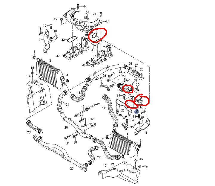

Юрась
Сообщений: 1182
Темы: 23
Авто: Аudi
Имя: Юра
Сообщение Юрась » 20 авг 2010, 13:17
Maxxtro2 писал(а):В Elsa написано что нужно менять прокладочки (Рис 2)
Здесь посмотри
Охладитель наддувного воздуха.pdf
(72.84 KiB) Загружено 433 раз

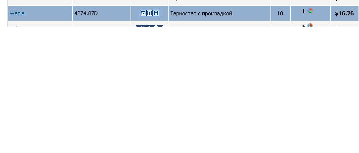

leonid2801
Сообщений: 143
Зарегистрирован: 11 дек 2009, 10:17
Авто: A6 C7, 2.0 tdi. 2014 г.в.
VIN: WAUZZZ4G3EN199903
Имя: Леонид
Откуда: г.Пинск
Сообщение leonid2801 » 20 авг 2010, 14:36
Мне сказали что лучше брать фирмы Wahler. Он идет с уплотнительным кольцом или нужно покупать отдельно?
Юрась
Сообщений: 1182
Темы: 23
Авто: Аudi
Имя: Юра
Сообщение Юрась » 20 авг 2010, 14:48
leonid2801 писал(а):Мне сказали что лучше брать фирмы Wahler. Он идет с уплотнительным кольцом или нужно покупать отдельно?
 Wahler
Wahler
