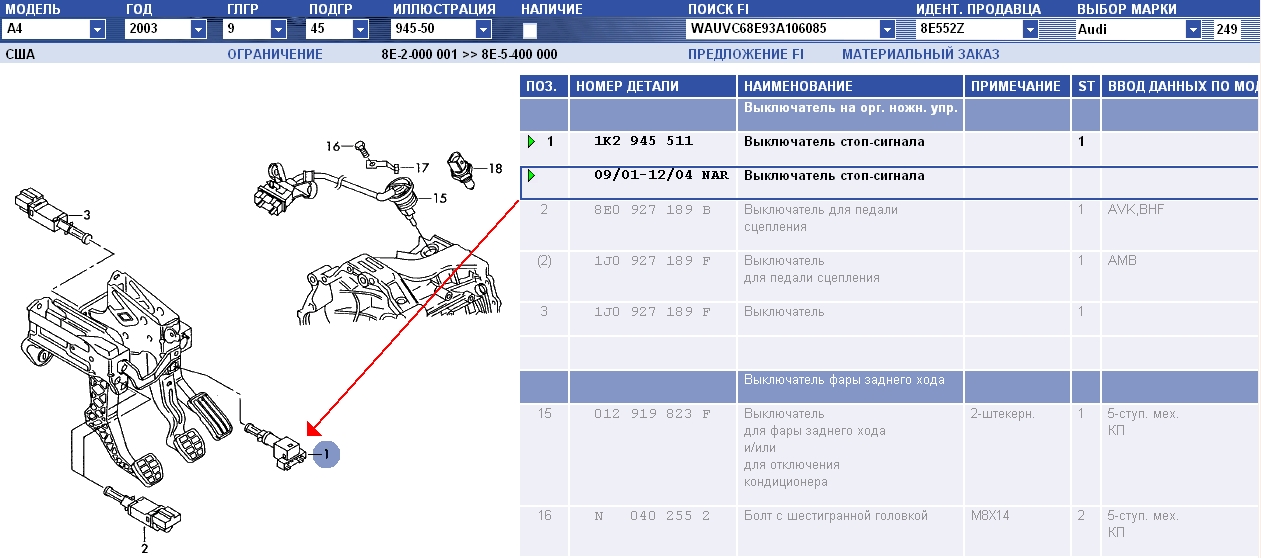

bsv- писал(а):на эту машинку WAUVC68E93A106085 концевик педали тормоза или в народе лягушка (так на СТО сказали), и если можно картинку
Выключатель стоп-сигнала - 1K2 945 511 NAR.
Выключатель стоп-сигнала 1K2 945 511 NAR

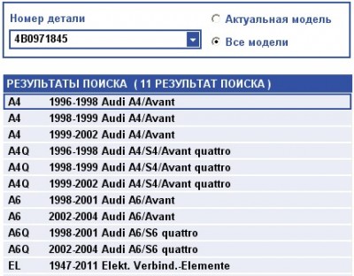

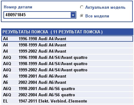

Сообщение Игорь » 02 июл 2010, 01:07
3JIo6HbIu писал(а):вот любитель подколоть для А4 1,8 2000г и А4 2,8 2000г они одинаковые?
;) Какой вопрос - такой и ответ. Да, одинаковые. Только в случае установки мотора APB (2,7 Би-турбо) кронштейн идёт немного другой - 4B0 971 845AG. Смотри применяемость этого кронштейна 4B0 971 845.
Применяемость кронштейна 4B0 971 845

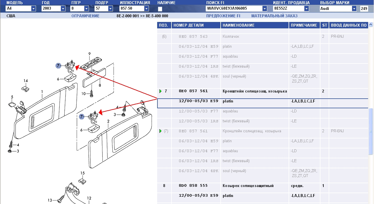

А подскажи пожалуйста ещё на эту машинку WAUVC68E93A106085, (Кронштейн солнцезащитного. козырька) я предположил, что этот 8E0 857 561 8X5, но я не уверен, и кокой там должен цвет стаять? И еще раз Спасибо !

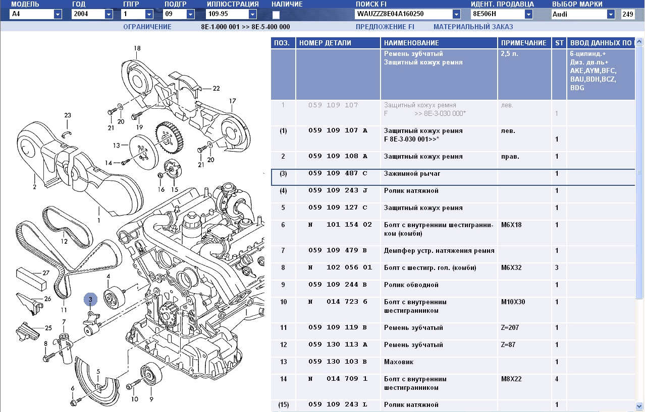

Подскажите пож. номера деталей по замене ГРМ + ролики + помпа + натяжитель + Навесное все ролики и ремни
Желательно наименование детали и ее каталожный номер + если есть шанс то фото.
Audi A4 Avant 2.5TDi 11/2003 BDG 120Kw

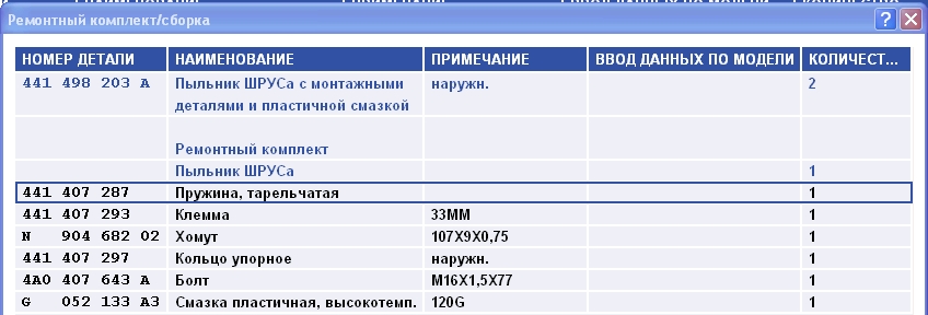

Vovan писал(а):Доброе утро товарищи. Нужны номера пыльников шрусов внешних (левого и правого) и наверное шрусовая смазка(если она не идет в комплекте с пыльником).
... win WAUZZZ4B25N013269
:) Добрый вечер товарищ!
Пыльник ШРУСа с монтажными деталями и пластичной смазкой - 441 498 203A. Как видишь, смазка идёт в комплекте.
Пыльник ШРУСа 441 498 203A

bsv- писал(а):А подскажи пожалуйста ещё на эту машинку WAUVC68E93A106085, (Кронштейн солнцезащитного. козырька) я предположил, что этот 8E0 857 561 8X5, но я не уверен, и кокой там должен цвет стаять?
В ней стоит кронштейн солнцезащитного козырька 8E0 857 561 E59.
Кронштейн солнцезащитного козырька 8E0 857 561 E59

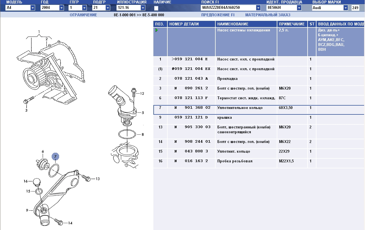

Сообщение Игорь » 02 июл 2010, 22:24

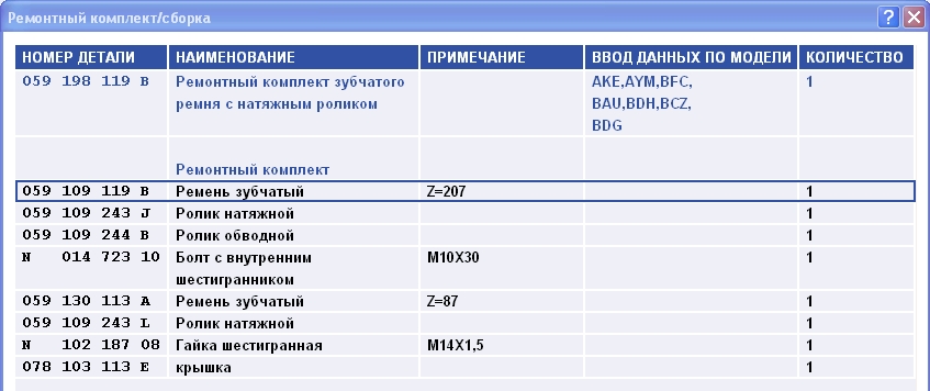

Мышаня писал(а):Подскажите пож. номера деталей по замене ГРМ + ролики + помпа + натяжитель + Навесное все ролики и ремни
WIN: WAUZZZ8E04A160250
Ремонтный комплект зубчатого ремня с натяжным роликом - 059 198 119B. Вот его состав на картинке:
Состав ремонтного комплекта зубчатого ремня с натяжным роликом - 059 198 119B
Насос системы охлаждения с прокладкой - 059 121 004E или восстановленный на заводе 059 121 004EX.
Термостат системы охлаждения - 078 121 113F.
Уплотнительное кольцо термостата - N 901 368 02
Термостат двигателя BDG
Демпфер устройства натяжения ремня (натяжитель) - 059 109 479B.
Зажимной рычаг - 059 109 487C.

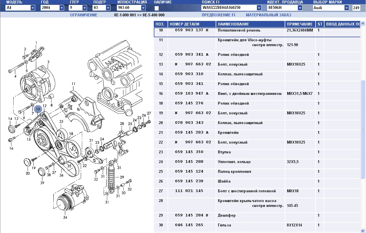

ГРМ двигателя BDG
Поликлиновой ремень генератора - 059 903 137H.
Ролик обводной - 059 903 341E.
Колпачок пылезащитный на ролик - 059 903 310.
Ролик обводной - 059 903 341.
Ролик обводной - 059 145 276.
Колпачок пылезащитный на ролик - 078 903 343.
Демпфер (натяжитель ремня) - 059 145 284B.
Поликлиновой ремень кондиционера - 059 260 849D.
Ролик натяжной - 059 260 523B.
Колпачок пылезащитный на ролик - 059 903 343.
Детали подключения генератора двигателя BDG

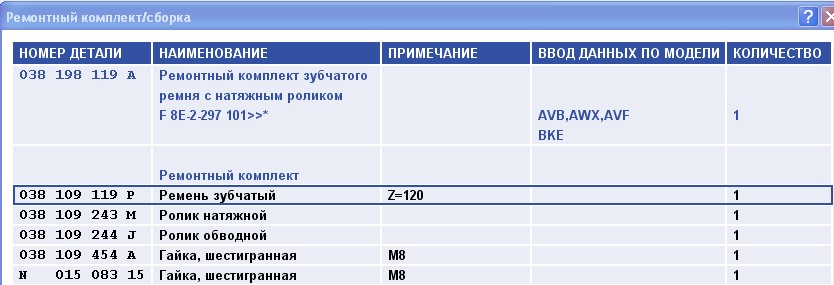

WAUZZZ8E23A108858
Ролик натяжной зубчатого ремня - 045 109 243С - верно
Ролик обводной зубчатого ремня - 045 109 244А - 03L 109 244 C
Ремень зубчатый - 038 109 119N - 038 109 119 P
Ремень поликлиновый (для кондиционера) - 038 260 849А - верно
Зарание благодарю!
Ролики не подошли :? - интересно почему
Вадим

Red писал(а):
ЗНАХАРЬ писал(а):
Red писал(а):Всем привет ! Помогите, пожалуйста, проверить правильно ли определил каталожные номера vin:
WAUZZZ8E23A108858
Зарание благодарю!
Потому что при определении их каталожных номеров было упущено действовавшее ограничение по VIN'у (указанная машина 2003 модельного года). Вам нужен ремонтный комплект 038 198 119A.
Ремкомплект ГРМ двигателя AVB
