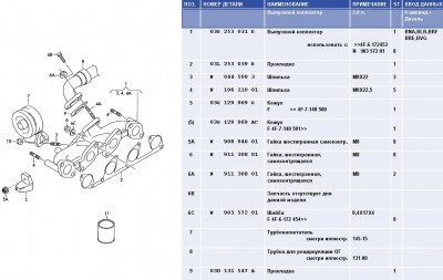

Прокладка треугольная между турбиной и коллектором Vin WAUZZZ4F36N037911

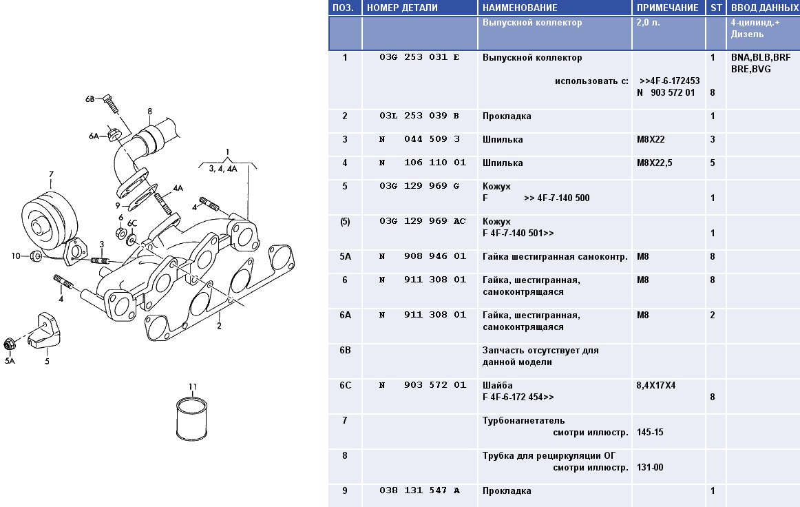

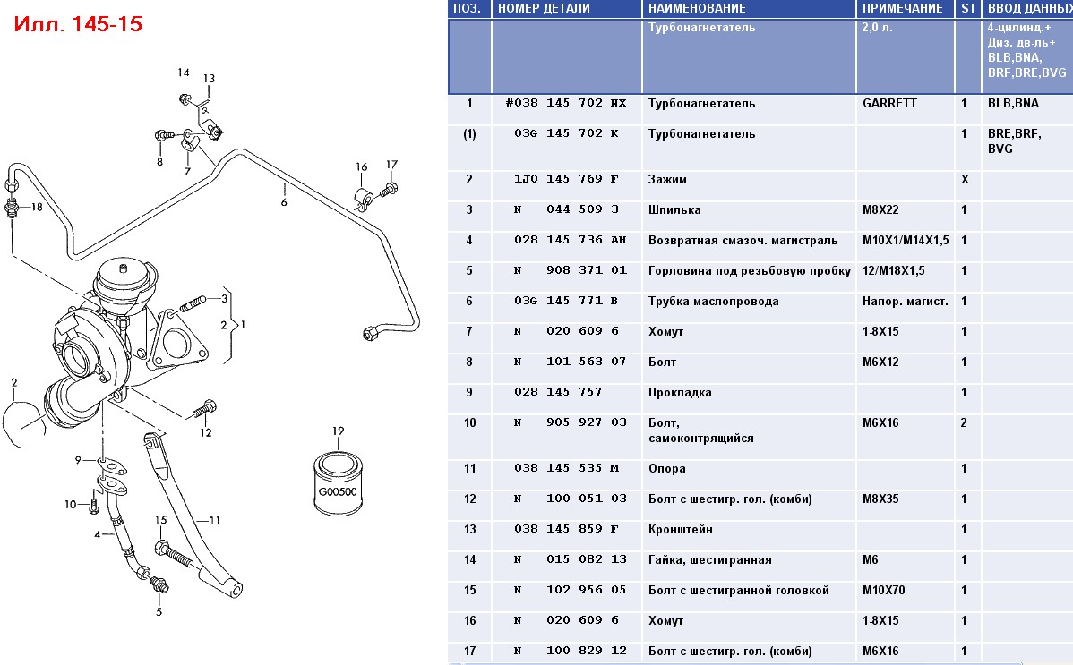

Pioneer писал(а):Прокладка треугольная между турбиной и коллектором Vin WAUZZZ4F36N037911
Увы, VIN'а в базе нет.
Машина у вас 2006 модельного года, а 2005г - это год выпуска машины. Это важный момент при определении каталожных номеров.
Pioneer, а там :? точно есть такая прокладка? Вы уверены в этом?
На обоих иллюстрациях (145-15 и 253-05) о ней нет упоминания.

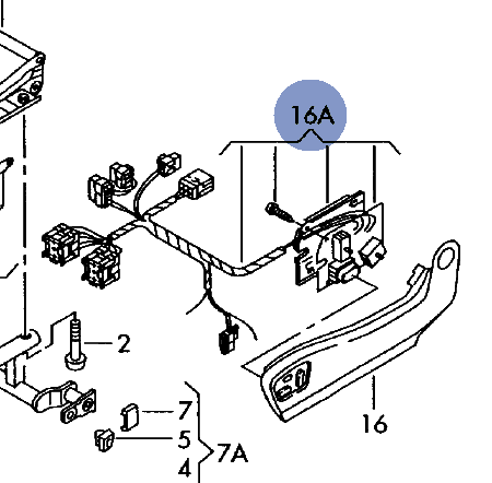

Сообщение Alexander » 28 июн 2010, 11:09

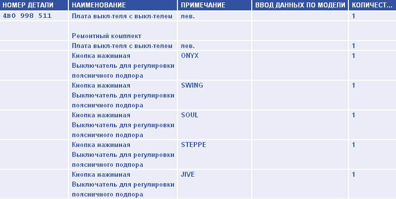

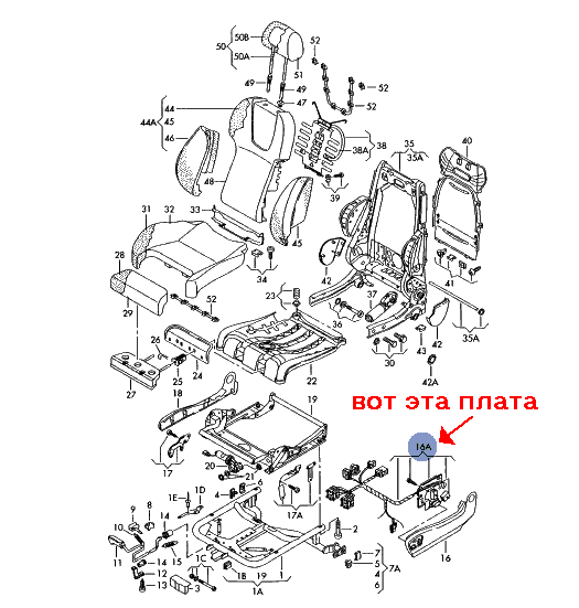

Подскажите, пожалуйста, модель кнопки регулировки положения спинки водительского сиденья (та которая круглая) и модель моторчика который отвечает за регулировку "глубины" вдавливания водительского сиденья.
Audi A6 (2002) WAUZZZ4BX2N148611
Сообщение ЗНАХАРЬ » 28 июн 2010, 11:18
_Alexander_, дайте более полные данные о авто, т.к. в настоящее время нет возможности оперативно получать расшифровку ВИН!

Сообщение Alexander » 28 июн 2010, 11:51
ЗНАХАРЬ писал(а):_Alexander_, дайте более полные данные о авто, т.к. в настоящее время нет возможности оперативно получать расшифровку ВИН!
VIN : WAUZZZ4BX2N148611
Код автомобиля: 4B20C4
Двигатель : BDV № 39592
мощность = 125 КВт ( 170 лс.)
: раб.объем= 2.40 л.
Коды цветов : N5 N5 LD
Код КПП : EAA
Код страны : X0A
Дата изготовл.: 22.06.2002
Модельный год : 2002

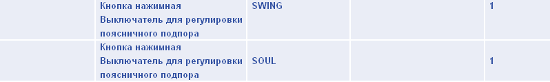

Сообщение ЗНАХАРЬ » 28 июн 2010, 12:46
_Alexander_, вам надо Плата выключателя для регулировки спинки и подушки сиденья со жгутом проводов ее каталожный номер 4B0 998 511 (это для левого сиденья), для правого 4B0 998 512. Вот что входит в состав:
А вот изображение:
А это увеличенное:
А электродиватель для регулировки идет вместе с поясничным подпором и имеет номер 8D0 881 879
