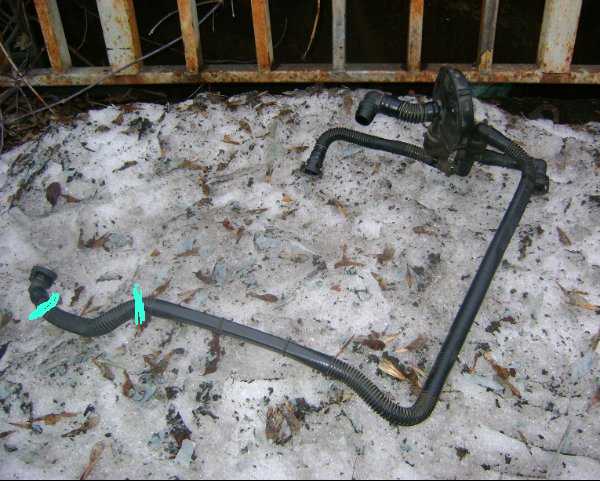

Здравствуйте! Парни, если не трудно, дайте схемку вентиляции картерных газов с номерами всех патрубков и клапанов. А то у меня самая большая трубка (на фото) от старости переломана в двух местах и просто перемотана изолентой. От многолетней эксплуатации материал просто трескается. Спасибо!

Nik123 писал(а):Здравствуйте! Парни, если не трудно, дайте схемку вентиляции картерных газов с номерами всех патрубков и клапанов. А то у меня самая большая трубка (на фото) от старости переломана в двух местах и просто перемотана изолентой. От многолетней эксплуатации материал просто трескается. Спасибо!
№12 078 103 224 R - Патрубок системы вентиляции
№12 078 103 224 Q - Шланг для удаления воздуха (с обогревом), при необх. использов. с: 8D0 971 379 H (для переоборудованных а/м) * Учитывать техническую * информацию по продукту
№13 078 103 223 B - Патрубок системы вентиляции картера

Сообщение Nik123 » 18 окт 2011, 15:58
Спасибо! А как точнее узнать у меня 078 103 224 R или 078 103 224 Q? Я так понял №12 идет в сборе вместе с клапаном?

Nik123 писал(а):Спасибо! А как точнее узнать у меня 078 103 224 R или 078 103 224 Q? Я так понял №12 идет в сборе вместе с клапаном?
Да идет вместе с клапаном, если без проводов то R, если идут повода к патрубкам, то Q
