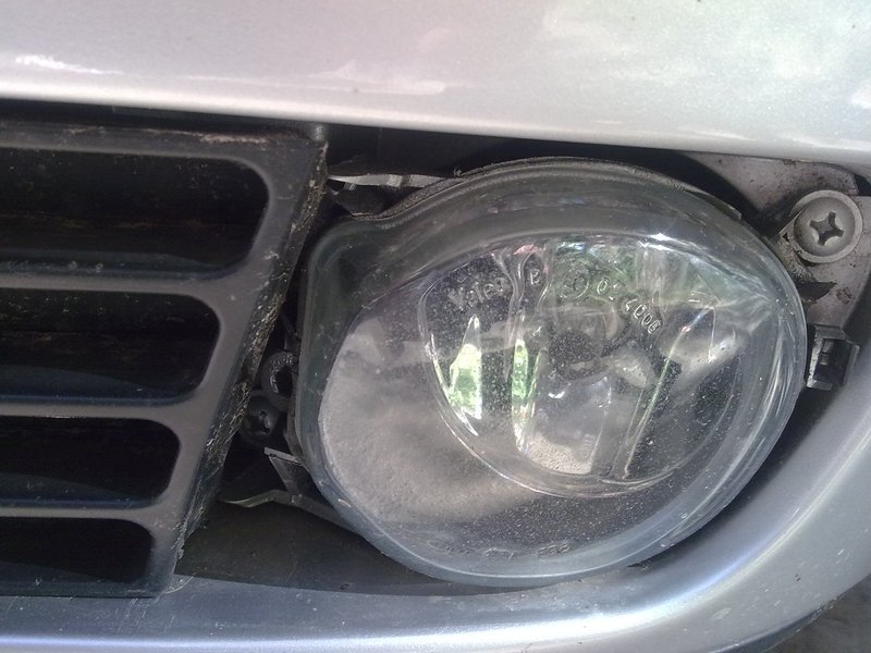

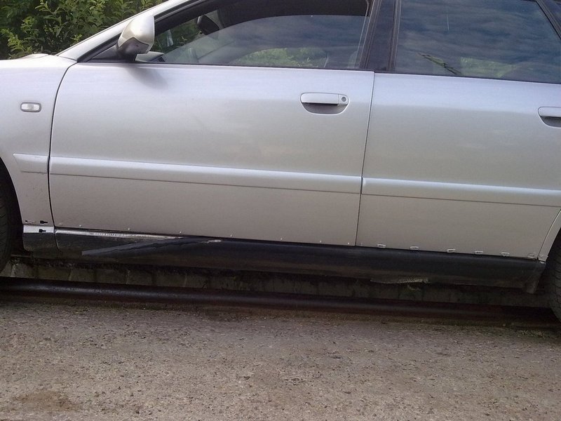

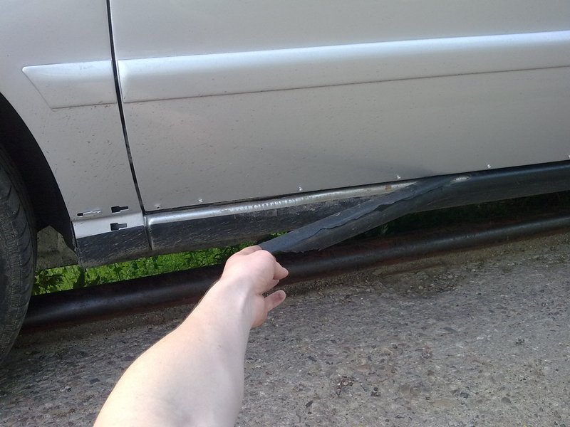

НА а4 б6 (1.9tdi, AWX, AVANT, мкпп) трапеция стеклоочистителя, защита коробки, рычаг стеклоочистителя 5-ой двери.
на а4 б5(WAUZZZ8DZXA279449) защита коробки, защита двигателя, резинка под правую противотуманную фару, молдинги те, что на фото(нижней части двери и резиновые которые на пороге) и рычаг стеклоочистителя 5-ой двери.

diss писал(а):а4 б5(WAUZZZ8DZXA279449)
Шумоизоляция задн. (на бензиновые авто не ставилась) 8D0 863 822
Шумоизоляция ДВС 8D0 863 821 S
Планка/накладка/молдинг для противотуманной фары лев. 8D0 941 777
Накладка порога декоративная слева снаружи 8D0 853 491 F 01C
Кожух (молдинг нижний) слева спереди 8D0 853 959 B 01C
Рычаг стеклоочистителя задн. 8D9955407A
