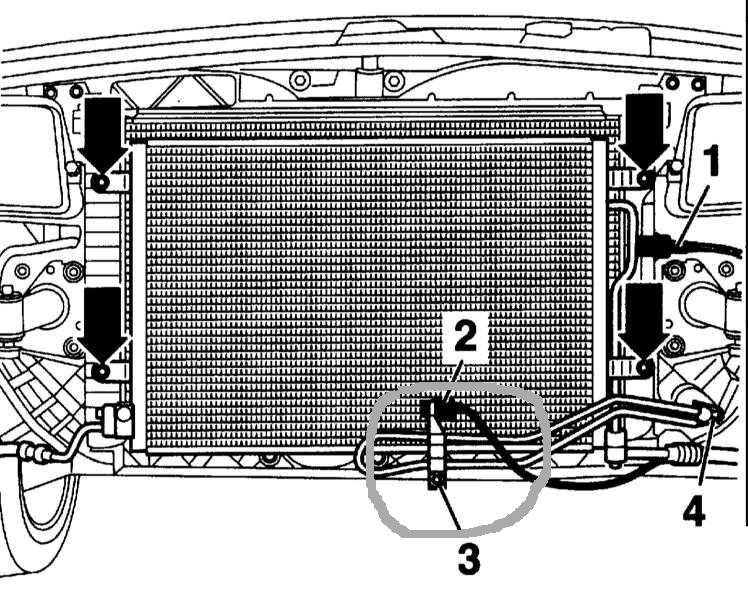

помогите найти номер
Сообщение ВсехорошоBess » 02 сен 2011, 15:34
Кронштейн крепления датчика наружней температуры. А4 В7 2005 год 2,5 ТДИ BDG коробка механика. один в один как на рисунке. Винкода нет под рукой, машина на покраске. ответ в ЛС заранее спасибо.

Сообщение Nik_it_ON » 02 сен 2011, 21:29
ВсехорошоBess, как я не искал - мне не удалось найти это кронштеин.

Nik_it_ON писал(а):ВсехорошоBess, как я не искал - мне не удалось найти это кронштеин.
:plusviens: Я также не нашёл. Возможно невнимательно искал, да и отсутствие VIN'а усложнило поиски.
