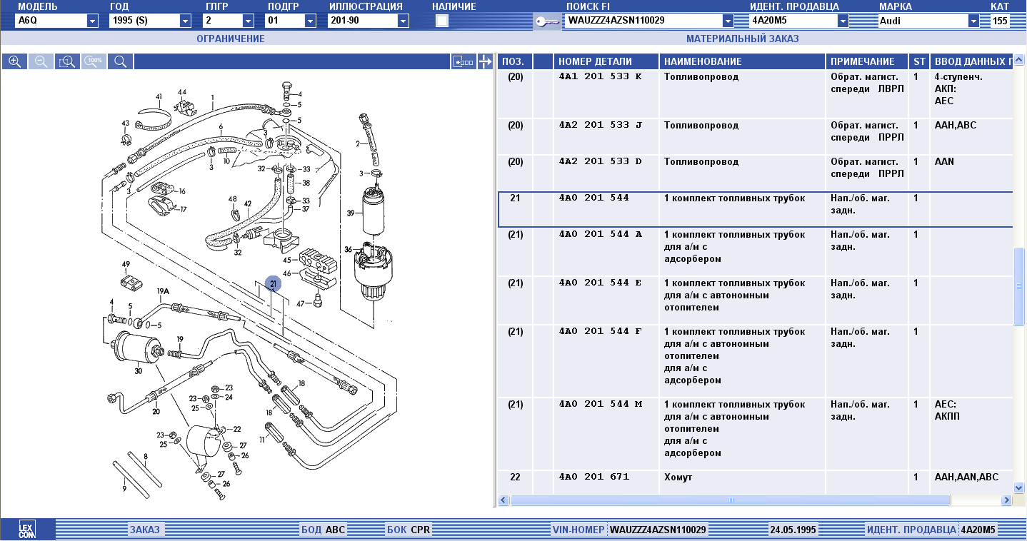

Сообщение dfpodx » 29 авг 2011, 18:35
Добрый день,
подскажите, пожалуйста, номера топливных трубок (или комплекта), которые идут под днищем. Audi A6 C4 1995 Quattro, WAUZZZ4AZSN110029. На борту вебасто, если это нужно для поиска.
И заодно вопрос чайника: там все три трубки топливые? Две - прямо, одна - обратно?
Последний раз редактировалось dfpodx 29 авг 2011, 22:54, всего редактировалось 1 раз.

Сообщение Игорь » 29 авг 2011, 23:28
dfpodx писал(а):... Audi A6 C4 1995 Quattro, WAUZZZ4AZSN110029.
dfpodx, а каким образом :? ваш а/м связан с вопросом Лео?
dfpodx писал(а):... На борту вебасто, если это нужно для поиска.
:thanks: Спасибо за уточнение - это важный момент.
1 комплект топливных трубок для а/м с автономным отопителем 4A0 201 544E.
dfpodx писал(а):... там все три трубки топливые? Две - прямо, одна - обратно?
Одна трубка - напорная магистраль, вторая трубка - обратная магистраль, третья трубка связана с адсорбером (не стал вникать как именно).
Трубки топливные Audi A6Q 1995м.г.
