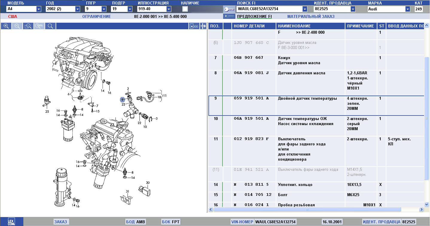

Yusg писал(а):... пожаловались на следующее:
- Датчик t охлаждающей жидкости на выходе радиатора-G83:слишком высок. уровень сигнала
- Включатель стоп-сигнала-F: недостоверный сигнал
- Датчик детонации 1-G61: слишком высокий уровень сигнала
Собственно интересуют каталожные номера и по возможности места установки данных деталей.
Машина в подписи.
  • Датчик G83 я :unknown: не понял, что за он. Видимо поз.9 или поз.10:

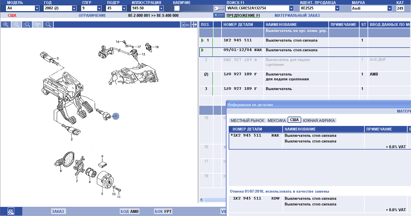

  • Выключатель стоп-сигнала - 1K2 945 511 RDW

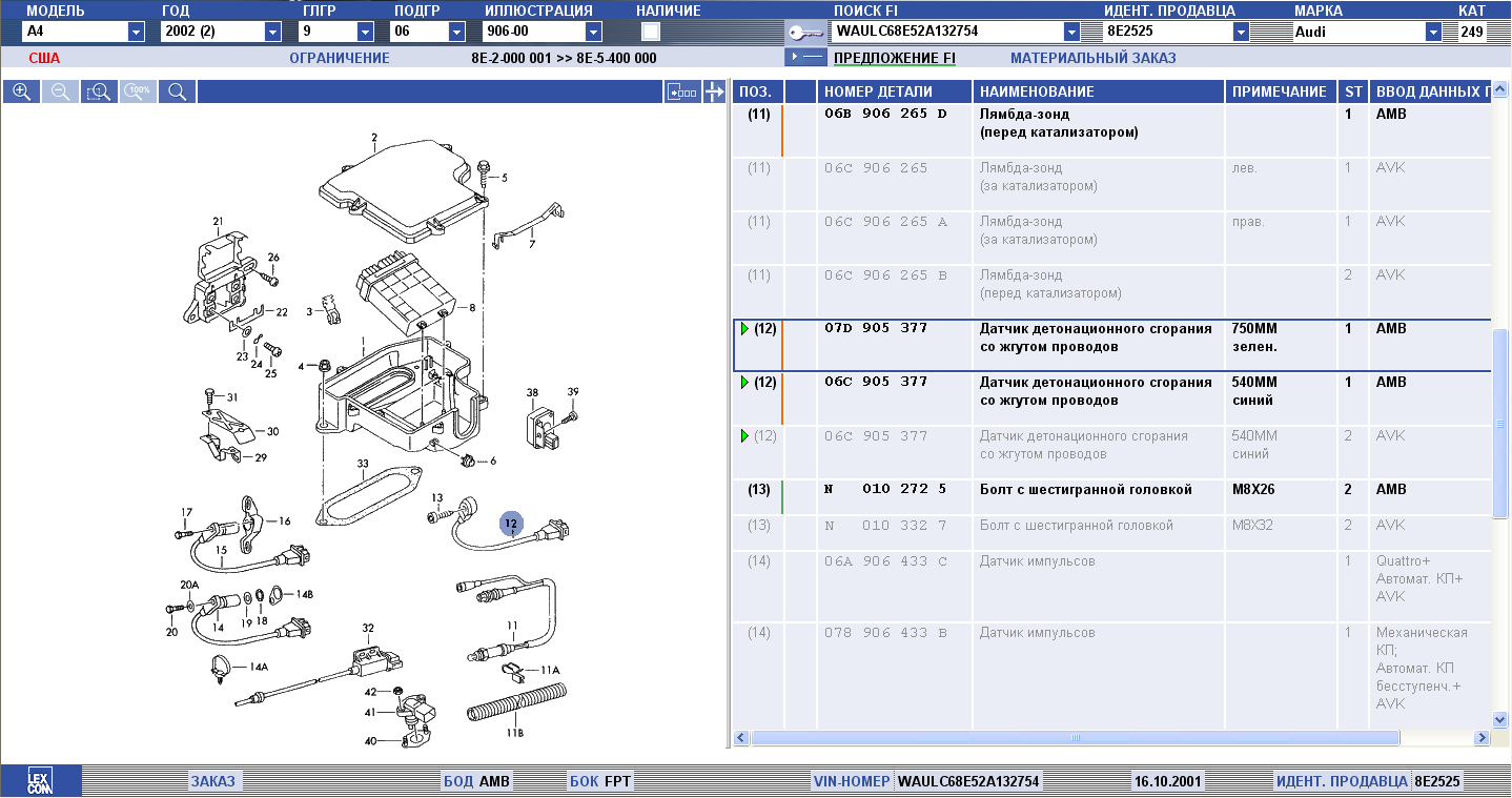

  • Датчики детонационного сгорания со жгутом проводов
    • 07D 905 377 750мм зелёный
    • 06C 905 377 540мм синий
    Датчики детонационного сгорания 1,8л AMB

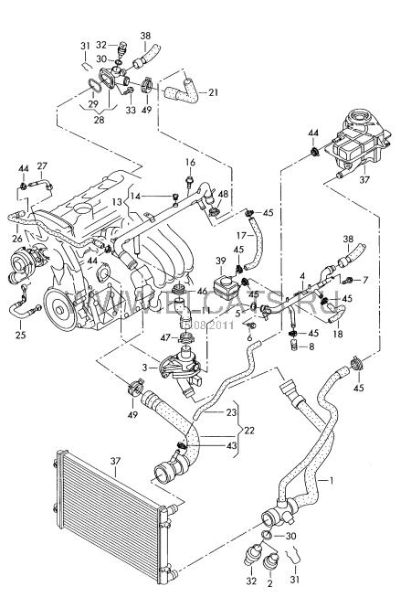

Игорь писал(а):Датчик G83 я не понял, что за он. Видимо поз.9 или поз.10:
- честно говоря когда смотрел самостоятельно по катологу, то столкнулся с этой же проблемой. На схеме водяного охлаждения двигателя, внизу, возле самого радиатора, есть датчик температуры (и по факту что-то там стоит - проверил) но на схеме ссылка на схему которую привел ты выше. Вот вопрос- там стоит 2 или 4-х контактный датчик температуры???? (чтоб до него добраться и посмотреть _ надо снимать защиту двигателя.... :( )
2. С выключателем стоп сигнала - все ясно - спасибо.
3. С датчиком детонации тоже не все ясно - какой из них надо менять ?????

Yusg писал(а):... вопрос- там стоит 2 или 4-х контактный датчик температуры?
Если по ETKA, то там 2 датчика. Но лучше конечно

Yusg писал(а):... С датчиком детонации тоже не все ясно - какой из них надо менять ?
:pardon: Не знаю. Это ;D диагносты должны тебе сказать.

Игорь писал(а):Если по ETKA, то там 2 датчика. Но лучше конечно
там один он но какой? - похоже 4-х контактный....(позиция 32 внизу радиатора)
Сообщение Игорь » 15 авг 2011, 23:04
Yusg писал(а):... позиция 32 внизу радиатора
Так вот по этой позиции ETKA :evil: отсылает к иллюстрации 919-40 (на моём скриншоте).

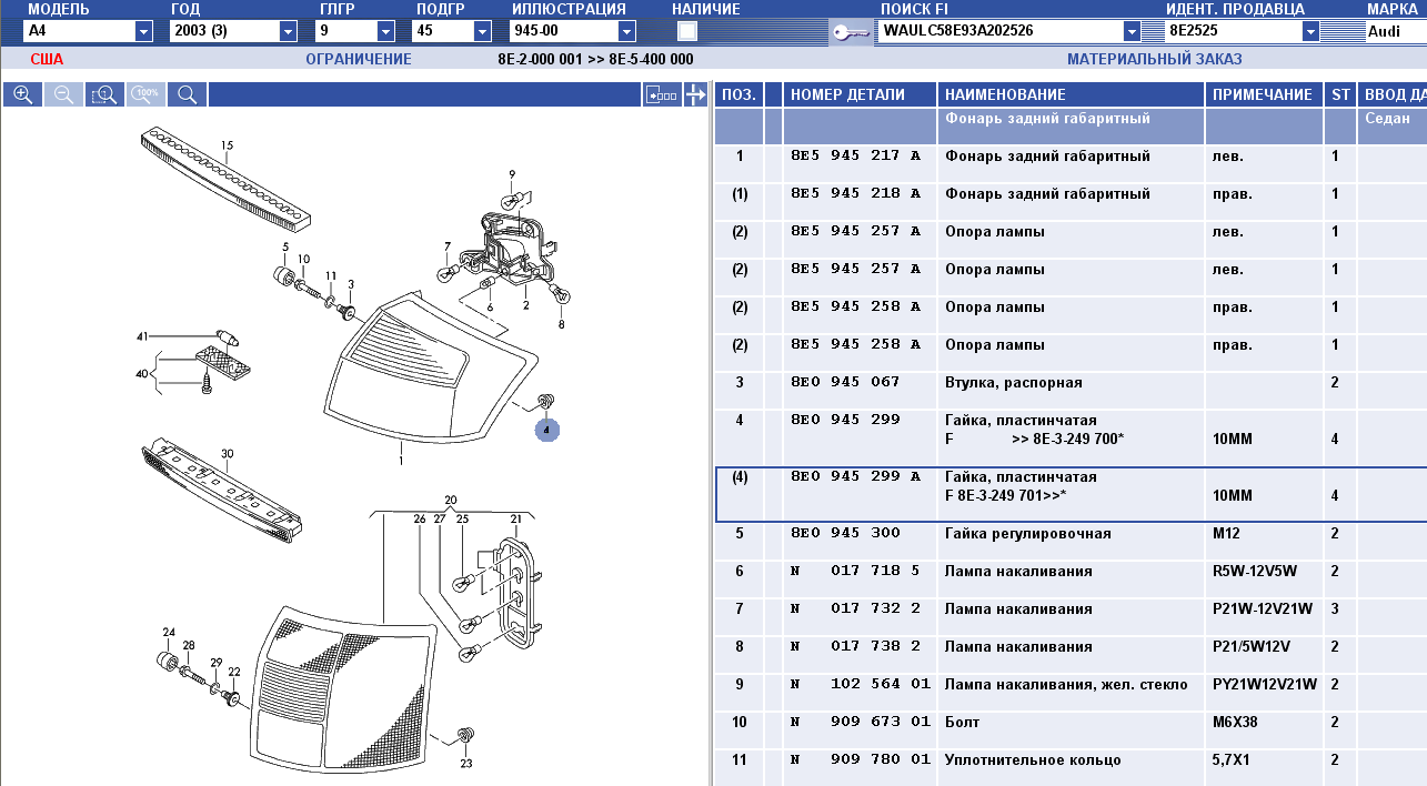

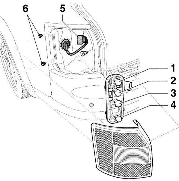

Люди добрые подскажите № втулок для пальцев крепления заднего фонаря. На рисунке №6 :pray:
Audi в переводе с латинского означает «слушай»
Сообщение Игорь » 18 авг 2011, 00:30
MaksimmsA4B6, с вашего скриншота трудно их однозначно идентифицировать.
Насколько я понял, речь идёт о гайках пластинчатых 8E0 945 299A. Проверьте на скриншоте, они под номером №4.
Фонарь задний габаритный A4 2003

Сообщение MaksimmsA4B6 » 18 авг 2011, 08:54
Игорь, Огромное спасибо! Постараюсь заказать их в Бресте в магазине экзиста. Стоят по 4 рубля))) :hi:
