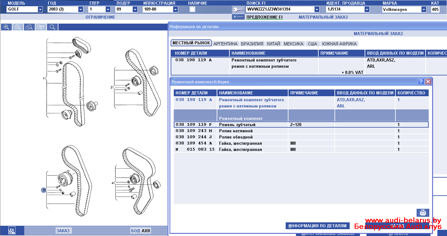

Подскажите на Golf TDI 02года Vin: wvwzzz1jz3w341394
ориг. номера на следующие позиции: ремень грм, ролик натяжной, ролик обводной.
Если там ещё что меняется (помпа и т. д.), тоже хотелось бы узнать номера по оригиналу. Заранее спасибо.
Последний раз редактировалось Игорь 16 авг 2011, 21:58, всего редактировалось 1 раз.
Причина: Перенесено из "Определение каталожных номеров запчастей на Audi ч2"
Сообщение Игорь » 16 авг 2011, 22:04
Ремонтный комплект зубчатого ремня с натяжным роликом - 038 198 119A и его состав:
Комплект ГРМ 1,9TDi AXR
