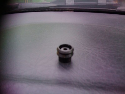

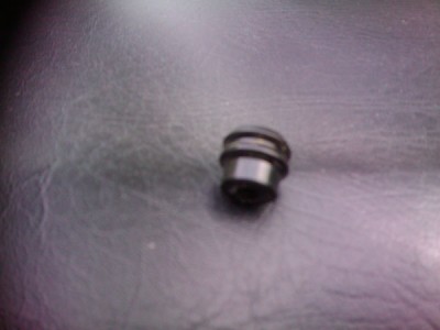

комрады ищутся на мою авоську 2004, 3,0тди, вин: wauzzz4e54n023979 следующие позиции:
-свечи накаливания (не комплектом 6шт, а пару штук надо...)
-воздушный фильтр
-заглушка, которая ставится на кабель ММИ при снятии какого либо блока...
-"лягушка", выключатель стоп сигнала
Заранее спасибо за помощь! :drinks:

Сообщение Vitaliyak » 12 авг 2011, 13:52
parovoz, cпасибо!
"заглушка" это та деталь, которая ставится на разъем любого кабеля ММИ в случае, если какой нить блок снимается... для ремонта например. в противном случае ММИ полностью не работает... сняли вы например блок НАВИ для ремонта, а радио уже и не послушаешь ;)

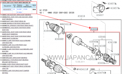

Сообщение ETI » 12 авг 2011, 16:06
Игорь писал(а):Ок, договорились.
Ну вот и хорошо. Что б ты не злился, привезу тебе бабушкиного малинового варенья, которое ты так любишь :)
А если по теме...
Ну так что там в комплект входит? :)
Я же заказал уже эту чёртову запчасть. Мне же нужно знать, чего там мне не будет хватать и что ещё нужно будет искать. Может там оси нет, подшипника, или ещё что. Я в других местах пытался узнать, что там в комплекте. Ответ какой? Правильно - спроси там, где будешь заказывать, тебе скажут.
Да, если что - то это без наездов))
Сообщение ЗНАХАРЬ » 12 авг 2011, 22:28
ETI, я не уверен, но мне кажется что в комплекте ШРУС и пыльник. Ну и хомуты еще.

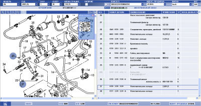

Сообщение witoss » 12 авг 2011, 22:53
Подскажите номер уплотнительного резинового кольца которое находится на штуцере от форсунки на обратку. 3.0 TDI, код двигателя ВМК,вин WAUZZZ4F85N068392

Сообщение Игорь » 13 авг 2011, 13:31
ETI писал(а):... Кто мне скажет, что конкретно включает в данном случае слово "комплект" ?
http://www.exist.by/price.aspx?pid=87D01478&sr=15
Это ось+стакан шруса+трипоид+подвесной ? Или я не прав?
Я так понял, что в состав комплекта входит трипод+стакан/ось+кольца стопорные+подшипник+подвес+по мелочи. Ниже на скриншоте подробнее состав данного комплекта:
ШРУС ETI
Касательно наличия пыльника я сомневаюсь, т.к. он идёт отдельной позицией: Toyota 04438-05090
Пыльник ШРУСа ETI
witoss писал(а):Подскажите номер уплотнительного резинового кольца которое находится на штуцере от форсунки на обратку. 3.0 TDI, код двигателя ВМК,вин WAUZZZ4F85N068392
witoss, я не могу его найти. Укажите номер позиции нужного вам уплотнительного кольца на скриншоте ниже.
Распределитель топлива V6 3,0TDi BMK

Сообщение ETI » 13 авг 2011, 15:32
Игорь, спасибо. Я тоже так понял.
Просто хотел, что бы кто-нибудь сказал, что это на 100% так.
Просто в последнее время у меня общение с запчастями (и с их продавцами) какое-то тяжелое. Всё что-то не подходит, сплошные косяки какие-то. Чёрная полоса. :cry:

Сообщение witoss » 13 авг 2011, 16:53
Игорь, Спасибо Игорь, по картинке поз.37

witoss писал(а):Игорь, Спасибо Игорь, по картинке поз.37
:hi: Пожалуйста.
witoss, каталожный номер поз.37 вы можете увидеть на выложенном мною скришноте - это кольцо как раз выделено на нём - 059 130 119.

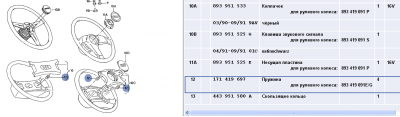

Ребята помогите определить номер вот такой детальки. Это защелка на руле, на которую крепится накладка-бибикалка. Машина Audi 80 B3 91г AAD 2.0 Номер руля вот такой 4A0 419 091 E9AV
Руль вот такой
Сообщение Игорь » 14 авг 2011, 22:42
Alexandr Pavlovich, :hi: приветствую вас в Белорусском Audi клубе!
По возможности отпишитесь в теме Как вы попали в Белорусский Audi клуб?
Alexandr Pavlovich, насколько я помню визуально (приходилось неоднократно :x снимать накладку руля), эти защёлки являются частью руля. Посмотрев по ETKA я пришёл к выводу, что как отдельная з/ч они поставляются. Есть лишь сами пружинки. Илл.127-05.
Накладка руля Audi-80 B3

Сообщение Alexandr Pavlovich » 14 авг 2011, 23:08
Игорь писал(а):Alexandr Pavlovich, :hi: приветствую вас в Белорусском Audi клубе!
Спасибо, уже отписался.
Игорь писал(а):Alexandr Pavlovich, насколько я помню визуально (приходилось неоднократно :x снимать накладку руля), эти защёлки являются частью руля. Посмотрев по ETKA я пришёл к выводу, что как отдельная з/ч они поставляются. Есть лишь сами пружинки.
Эти защелки прикручиваются винтами, у меня по крайней мере. Одна защелка целая осталась, клеить каждый раз уже надоело, вот и решил поискать. Плохо конечно что таких запчастей нету. Может подскажите где еще поискать можно?
Сообщение Игорь » 14 авг 2011, 23:17
Alexandr Pavlovich писал(а):... Может подскажите где еще поискать можно?
:unknown: Как вариант на рынке б/у з/ч.
