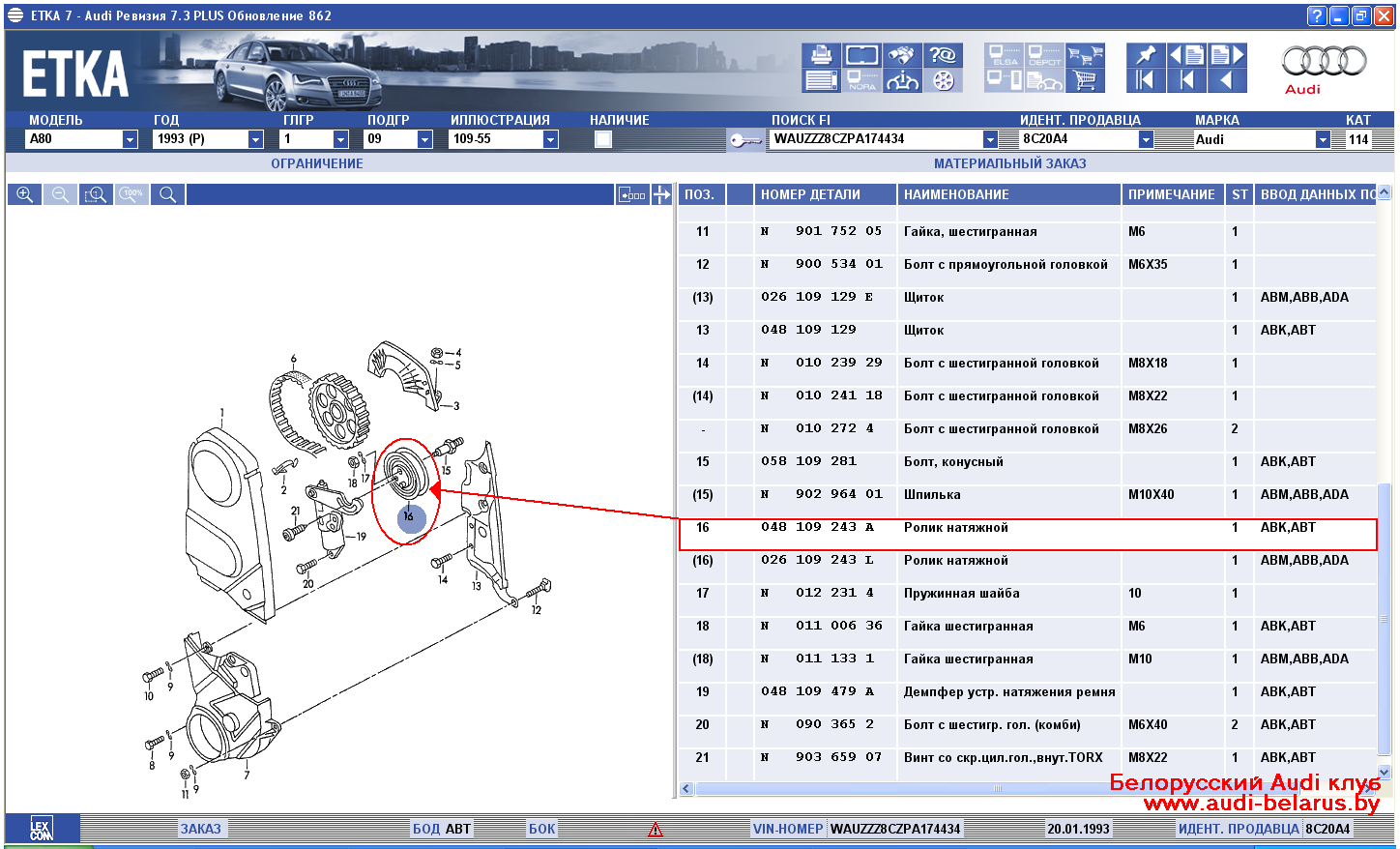

M1koLa, каталожный номер ремня привода насоса ГУРа 034 903 137A мною определён неверно. Я каким-то образом :wall: не учёл ограничение по номеру кузова. :sorry: Я виноват и :pray: приношу свои извинения.
По ролику 048 109 243A ремня ГРМ я перепроверил - ошибки нет. Смотрите на скриншоте:
Механиз ГРМ Audi-80 1993м.г. M1koLa
Почему на деле не оказалось, что
M1koLa писал(а):... стоит ролик без Демпферного устройства натяжения ремня
:unknown: я не знаю.
