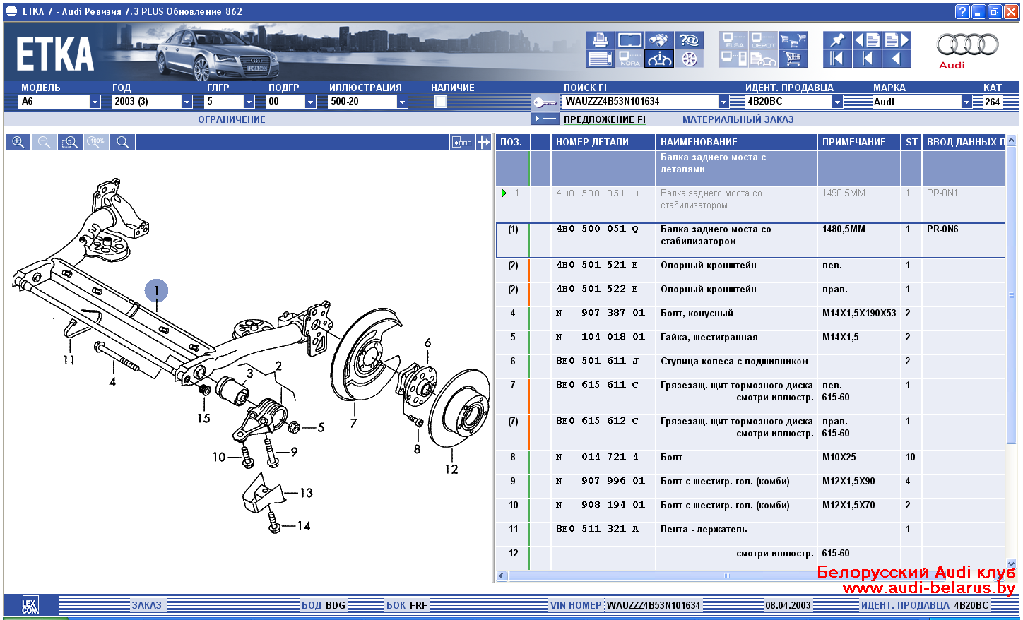

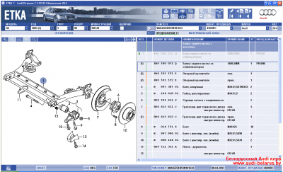

Код задней балки
Сообщение Мишель » 19 июн 2011, 20:23
Доброго здравия всем.
WAUZZZ4B53N101634
(Audi A6, 08.04.2003 г., 4B20BC, BDG, FRF, подвеска - стандарт.)
Помогите определит код задней балки: 4B0 500 051 H или 4B0 500 051 Q ....
И главное - чем они отличаются. Видимо нужно будет иметь дело, поэтому хотелось бы знать.
С уважением и благодарностью.
Чуть помедленнее, кони, чуть помедленнее! Владимир Высоцкий
Сообщение Игорь » 19 июн 2011, 21:14
bam писал(а):... WAUZZZ4B53N101634
... Помогите определит код задней балки: 4B0 500 051 H или 4B0 500 051 Q
:hi: И вам доброго здоровьечка! ©
Каталожный номер балки заднего моста со стабилизатором 4B0 500 051 Q.
Балка заднего моста Audi A6 2003м.г.
bam писал(а):... чем они отличаются
Отличие в ширине. У вашей балки она уменьшённая (0N6 Rear axle with reduced tread) и равна 1480,5мм.
