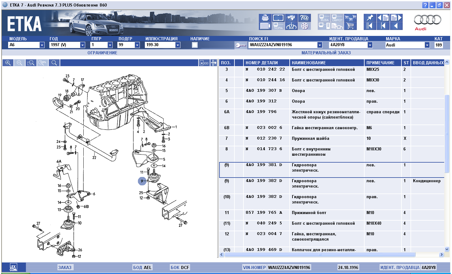

akoto писал(а):короче с кондеем 4A0 199 382D без него 4A0 199 381 D[/u]
я правильно понял? но дело не в этом какие заменители нормальные есть?
Короче, след раз оставляй вин, чтоб не искать его по всему форуму, аналогов и заменителей нет, единственное, что 4A0 199 382D заменили на 4A0199382F, но тебе от этого не легче стоит в 1,5 раза дороже чем старый артикул.[/quote]

Добавлю к сказанному parovoz'ом, что гидроопора для а/м без кондиционера 4A0 199 381D также электрическая и её с 01.06.2009г. VAG заменил на 4A0 199 381E.
Детали крепёжные для двигателя A6 1997г.в. R5 TDi

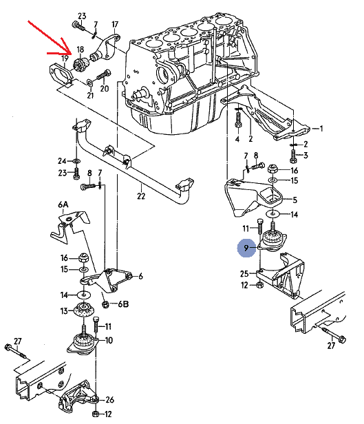

Добрый день, товарищи одноклубники!!! Подскажите, плиз, передняя подушка двигателя 2,5 tdi AEL 1997г. WAUZZZ4AZVN066862.
Если я всё правильно понял из рисунка Игоря!

Сообщение amk » 13 июн 2011, 23:09
поз 9,10
гидроопора левая-правая электрическая

navyzor писал(а):... Подскажите, плиз, передняя подушка двигателя 2,5 tdi AEL 1997г.
WAUZZZ4AZVN066862.
Да, верно. Передний упор (резиновый) поз.18 имеет каталожный номер 8D0 199 339P.

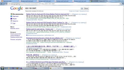

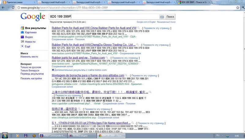

Игорь, а ты правильно номер назвал? Ввожу в поисковике - ничего похожего
Сообщение ЗНАХАРЬ » 14 июн 2011, 00:21
navyzor, да Игорь ошибся одной цифрой, правильный номер 8D0 199 339P

Сообщение Игорь » 14 июн 2011, 00:29
:o А я яй! :sorry: Виноват! Прошу прощения.
Я было ещё :shock: удивился, а почему это Exist.by говорит, что не знает такой з/ч?
ЗНАХАРЬ, :good: молодец! Вместе мы (одноклубники) сила!
