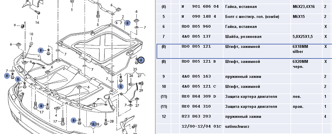

Добрый день. Подскажите, пожалуйста, на Audi a4 (B6) 2003г., 1.8Tq AMB:
клипсы крепления защиты двигателя (центральной и боковой частей).
Заранее спасибо.

Сообщение Игорь » 16 апр 2011, 16:41
:hi: Всем доброго дня!
patriot-8202 писал(а):... Подскажите, пожалуйста, на Audi a4 (B6) 2003г., 1.8Tq AMB:
Что значит клипсы? Защита двигателя (шумоизоляция илл.863-25) крепится с помощью 3-ёх элементов:
  1. Штифт зажимной 8D0 805 121 (серебристый цвет, 6х18мм) или штифт зажимной 8D0 805 121B (чёрный цвет, 6х20мм).
    Какой именно ваш - не скажу, т.к. вы не посчитали нужным (проигнорировали требование, изложенное в шапке темы) сообщить VIN а/м.
  2. Шайба резиновая 4A0 805 137 (5х25х1,5мм).
  3. Гайка вставная 8D0 805 960.
Шумоизоляция A4Q 2003м.г.
