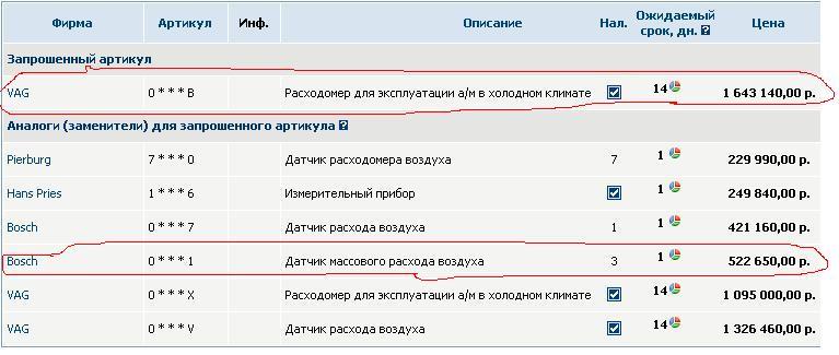

Авто Audi A4 b7, неверно работает расходомер свежего воздухв(дал диагноз спец, после теста с компа), необходимо заменить
Сняли расходомер (состоит из куска воздуховода и вкладыша-датчика) на нем 1 кон от BOSH 0 281 002 461, с другой стороны код от VW 074 906 461 B, т.е. это коды для комплекта. ( на сколько я понял, изготавливает бош и покупает vw и перепродает, набивая сой код ???), кстати на вкладыше-датчике тоже есть код по бош F 00C 262 055(но его спец. сказал отдельно не найдешь).
На exist посмотрел эти коды нашел коды и 1 и 2-й (комплекты) раньше никогда там ничего не покупал еще, разница в цене у них колосальная... может я что-то не так понимаю и код от бош это только часть расходомера

Сообщение Игорь » 11 мар 2011, 23:06
xlam писал(а):... на сколько я понял, изготавливает бош и покупает vw и перепродает, набивая сой код ?
Нет, неверно. В подобных ситуациях VAG свои коды не набивает, а заказывает з/ч у производителя. В данном случае у Bosch, который и поставляет з/ч с 2-мя каталожными номерами - своим и автопроизводителя.
xlam писал(а):... На exist посмотрел эти коды нашел коды и 1 и 2-й (комплекты) раньше никогда там ничего не покупал еще, разница в цене у них колосальная...
Нормальное явление - разные цены на один и тот же товар в разной упаковке.

Сори за назойливость ). Но цена отличается в 3 раза..?
Если куплю расходомер у бош он мне 100% подойдёт ?

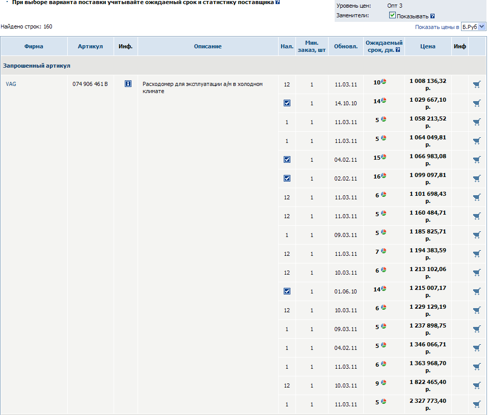

Это нормальное явление. Вот вам более наглядный пример - ваш расходомер воздуха 074 906 461B с ценами и сроками от разных поставщиков:
Расходомер воздуха 074 906 461B
Как видите цена нового оригинального на 39% дешевле чем предложено для вас.
Во 2-ых разница в цене одного расходомера в 2,3 раза. Каждый продавец накручивает по своему.

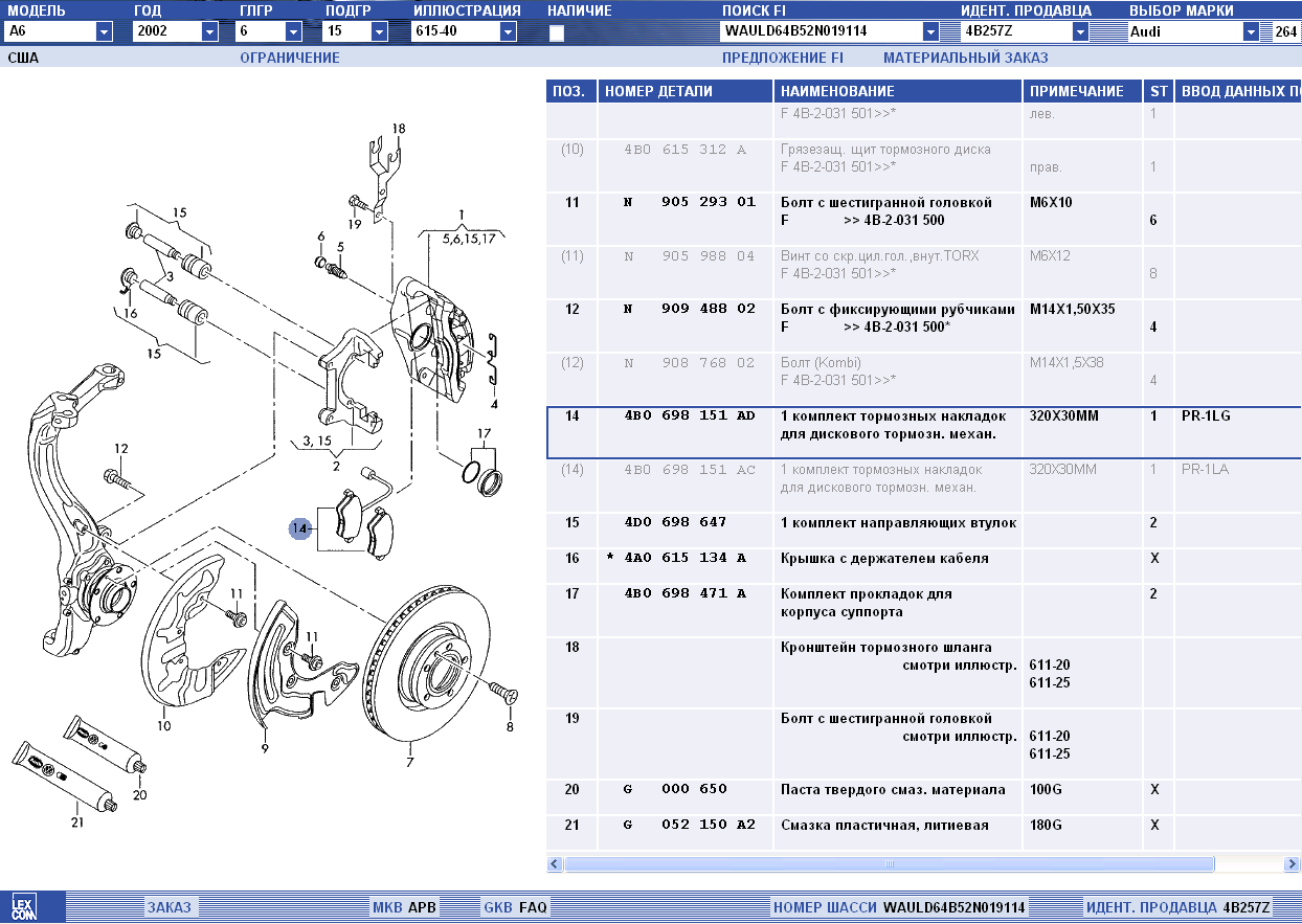

Помогите разобраться с передними тормозными колодками - не могу понять, какой из четырех номеров нужен. VIN - WAULD64B52N019114
Сообщение Игорь » 15 мар 2011, 14:50
\/ital писал(а):... Помогите разобраться с передними тормозными колодками - не могу понять, какой из четырех номеров нужен. VIN - WAULD64B52N019114
Всё просто и однозначно: комплект тормозных накладок для дискового тормозного механизма - 4B0 698 151AD.

Сообщение \/ital » 15 мар 2011, 17:13
Игорь, спасибо. Я на екзисте запутался среди этих PR-1LB,1LE,LT,LF,LG...
