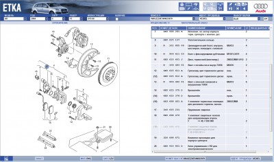

Сообщение Rezaka™ » 09 янв 2011, 14:32
Vitaliyak, сорри, наверное тебе необходима позиция №20? ее номер 4F5827505D
Добавлено спустя 4 минуты 49 секунд:
diss писал(а):Нужен моторчик стеклоочистителя пятой двери.
8E9955711E Мотор стеклоочистителя

искал колодки тормозные на WAUZZZ4BZYN066541
определил номера:
Передние с датчиком износа - 4B0 698 151J либо 4B0 698 151K (с 01.07.2008г шли 4B0 698 151AF ). Пробивал по этке, вторые колодки имеют примечание - 'J..' Что оно значит? какие колодки мне нужны?
Задние - 4B0 698 451E - тут вроде без вариантов.
Спасибо

Сообщение Nik_it_ON » 11 янв 2011, 16:42
reggie, на сколько мне удалось понять то твои колодки передние: 4B0 698 151K
пускай кто-нибудь перепроверит.

Сообщение ЗНАХАРЬ » 11 янв 2011, 17:53
reggie писал(а):4B0 698 151J либо 4B0 698 151K
Я не знаю чем они отличаются, но бери J не прогадаешь.
