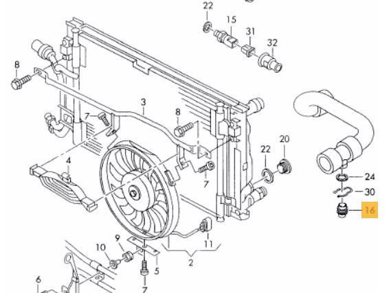

yanka,
8D0 959 481 B Термовыключатель, двойной 95-84C/102-91C 4-штекерн.
N 903 168 01 Уплотнительное кольцо 19,6X3,65
8E0 615 424 A Корпус тормозного суппорта правый задний Girling
8E0 612 107 J Усилитель тормозов с двойной мембраной Girling-TRW
8E0 612 107 F Усилитель тормозов с двойной мембраной ATE
059 130 329 Шланг в бухтах по 5 м 3,5X1,9
