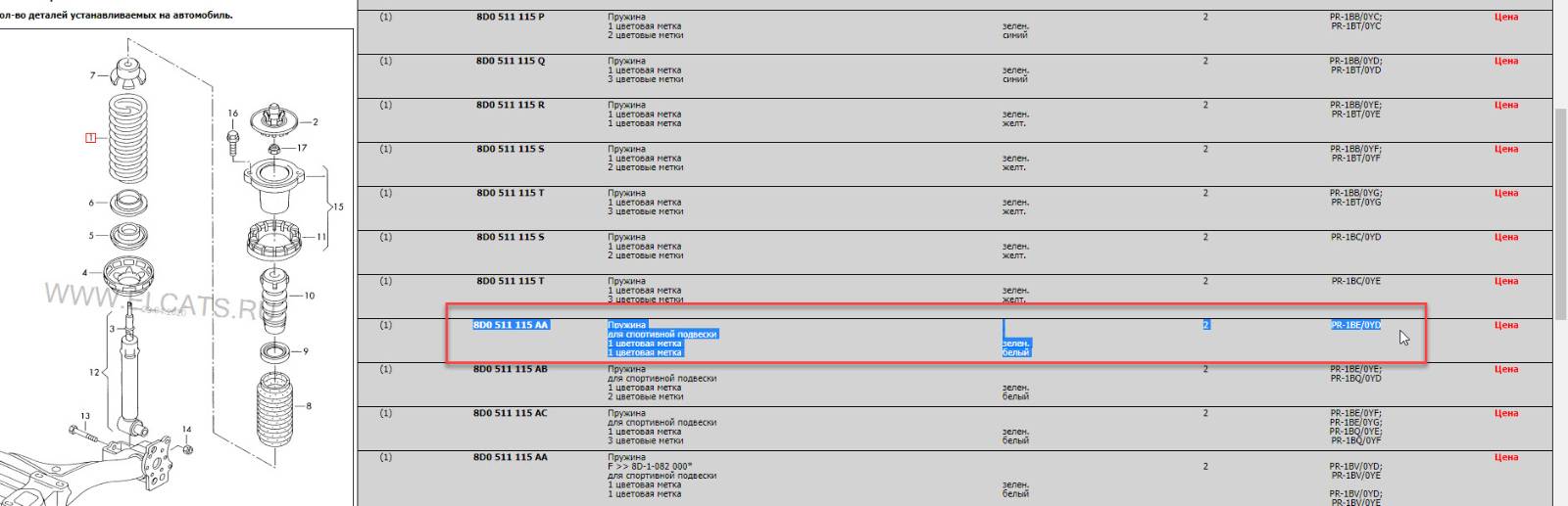

Сообщение BunnyRabbit » 23 апр 2020, 19:09

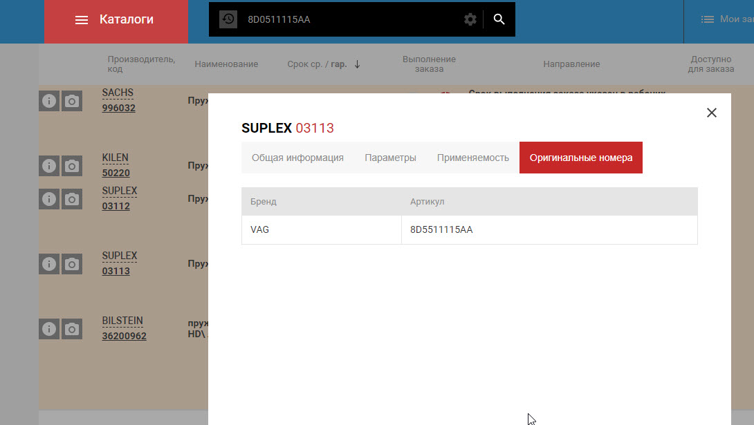

Всем привет!
Помогите, пожалуйста, с поиском запчастей. В шапке просили не задавать вопросы про смену подвесок, но у меня ситуация, что по vin в машине 1ba подвеска, но как купил её 9 лет назад, то она была уже с переделанной подвеской под 1be. Сейчас требуют замены задние амортизаторы и пружины. Амортизаторы вроде как понимаю, какие нужно заказать, однако столкнулся с проблемой поиска пружин. Подбирал номер по каталогу из elcats и остановился на этом, т.к. указано, что пружина для спорт подвески и данные по модели вроде как сходятся: 8D0511115AA
download/file.php?mode=view&id=157957
Но при попытке найти пружину с таким артиклом на наших сайтах запчастей -> мне предлгает запчасти с отличающимся на 1 цифру номером 8D5511115AA
Например:
download/file.php?mode=view&id=157958
и в описании большей половины этих пружин я вижу такие пометки "для автомобилей со стандартной ходовой частью" или "для автомобилей без спортивной ходовой части". И тут я совсем не могу понять, как всё-таки как мне подобрать нужные пружины. Буду благодарен, если кто-то сможет помочь.
Сообщений: 19167
Сообщение Паша » 24 апр 2020, 10:44
BunnyRabbit, на оригинальных пружинах есть цветовые метки, по ним можно определить точный номер оригинальной детали.

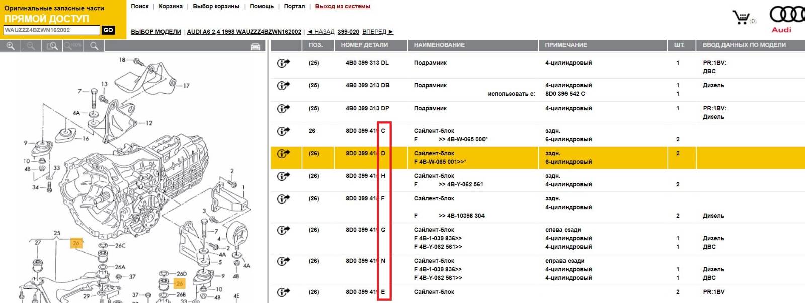

Сообщение falcom » 29 июн 2020, 22:30
Добрый день,может знает кто-то в чем отличие сайлентблоков подрамника а6 с5 задние 8D0 399 419 C и 8D0 399 415 D. т.е подходят то они как я понимаю к любому подрамнику таких машин,но разница в цене явная.
Нужны сайленты для подрамника,звуков от них пока не замечал,но скоро полезу менять подушки кпп,заодно думаю махнуть сайленты. Не оригинал,так Лемф или Кортеко. Как посоветуете быть с 8D0 399 419 C и 8D0 399 415 D т.к думаю дешевле купить 8D0 399 419 C,но чтоб не пришлось опять лезть туда если не тот будет)
Авто а6 с5 2.4 alf. 5ступ кпп DSC. 1998г.в.
WAUZZZ4BZWN162002.
Заранее спасибо за разъяснения в отличиях.
Отправлено спустя 29 минуты 37 секунды:
Да и вообще заметил что 8D0 399 419 C это тот же самый 8D0 399 415 E наверное, только, ставятся они типа абсолютно с разных сторон (спереди+сзади) поясните пожалуйста. Может я не туда смотрел просто или ошибся с буквами,сам запутался)
Отправлено спустя 24 минуты 52 секунды:
По лемфердеру по ориг. артикулам 415d(зад) и 415e(перед) пробиваются сайленты,где сказано что установка спереди,а не сппреди+сзади.В ельзе четко прописано спереди/сзади,что за пародокс выходит?)
Сообщений: 19167
Сообщение Паша » 30 июн 2020, 10:23
falcom, на Вашем авто с завода должны стоять 8D0 399 415 D Сайлент-блок задн. 6-цилиндровый. В зависимости от номера кузова и типа двигателя могут стоять вариации с разной буквой в конце номера:
Отличаются они формой литья, наличием глухих отверстий под подкладные шайбы (на рис. выше № 26А, 26B, 26C, 26D). В теории можно запрессовать любой, но будет ли :???: он работать как задумали немецкие инженеры ...
Ну и последнее, если при Вас в передний подрамник не лазили, то я бы посоветовал заменить все 4 сайлентблока (передние и задние).
