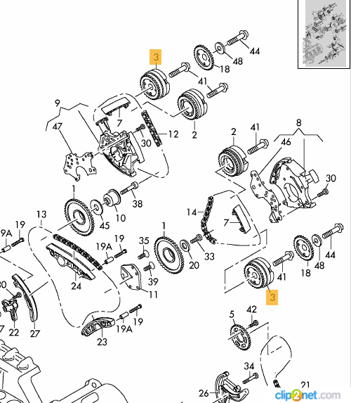

Добрый день, подскажите, пожалуйста, номер приводной шестерни выпускного распредвала Audi A6 C6 2007г. 3.2fsi
Вин wauzzz4f87n107260
И подскажите левая и правая отличаются между собой, если да, то тогда нужно два номера.

snap,
06E 109 084 G Pегулятор фаз газораспределен. ВЫПУСК (№3)
06E 109 083 G Pегулятор фаз газораспределен. ВПУСК (№2)

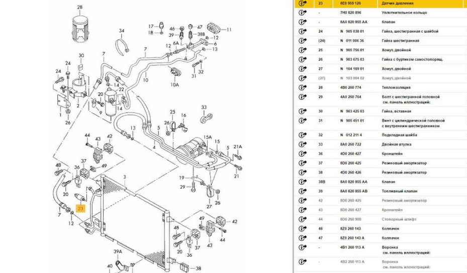

Добрый день! Подскажите а на мою ауди 2002 a6 c5 2,5 tdi WAUZZZ4B32N048088 датчик давления кондея 3R0959126 подойдёт?
Отправлено спустя 9 часа 56 минуты 29 секунды:
Или 1k0959126E ?
Сообщение Trace » 24 июн 2016, 11:14
mak39, сейчас посмотрим.
Заполните, пожалуйстаанкету пока буду смотреть.
Отправлено спустя 38 минуты 6 секунды:
3R0959126 - это официальная последняя замена (их было 4) Вашего датчика, он подойдет.
Оригинальный номер на картинке, который стоял на Вашем автомобиле на картинке.
mak39
Сообщений: 3
Зарегистрирован: 23 июн 2016, 23:44
Авто: 2002 a6 c5 2,5 TDI AKE
VIN: WAUZZZ4B32N048088
Сообщение mak39 » 24 июн 2016, 12:27
Trace писал(а):3R0959126 - это официальная последняя замена (их было 4) Вашего датчика, он подойдет.
Спасибо большое! Да, я вижу что тот который на машине выглядит трохи по другому.
Сообщение Trace » 24 июн 2016, 12:32
Пожалуйста :)
По исполнению датчики внешне очень отличаются.

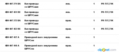

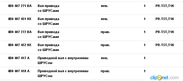

Сообщение yura1983 » 24 июн 2016, 13:10
День добрый.
Подскажите номер внутреннего и внешнего шруса .Больше интересует внутренний-накрылся.
Внутренний вроде идёт трипод???? Может номер рем комплекта его,или востоновленый какой? Или ШРУС только в сборе с приводным валом?
И где лучше взять?
A6,S6 Avant (C5) 2,5TDi 2004г.VIN:WAUZZZ4BX5N008403
Спасибо.Спасибо.Спасибо.
Последний раз редактировалось yura1983 24 июн 2016, 13:18, всего редактировалось 1 раз.
Сообщений: 19166
Сообщение Паша » 24 июн 2016, 13:16
yura1983, с буквой "X" в конце номера - это восстановленные на заводе-изготовителе:

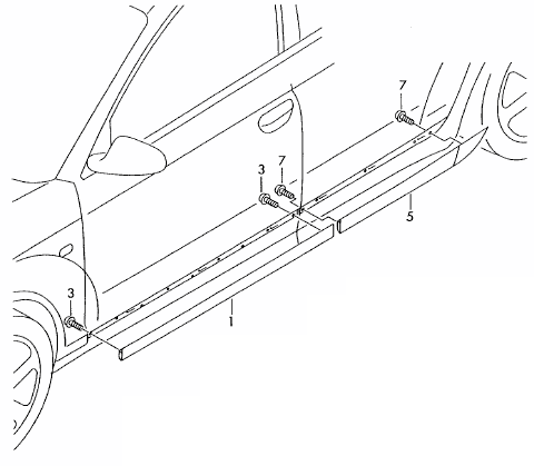

Сообщение Shurup » 27 июн 2016, 21:56
Добрый день!
Интересует каталожный номер нижних молдингов дверей и от сюда сразу вопрос, Avant и седан, номера одинаковые?
Audi A6C6
WAUZZZ4F76N046336
Сообщений: 19166
Сообщение Паша » 28 июн 2016, 16:04
Shurup,
4F0 853 959 K GRU Накладка для двери грунтованная слева спереди
4F0 853 960 K GRU Накладка для двери грунтованная справа спереди
4F0 853 969 L Накладка для двери слева сзади
4F0 853 970 L GRU Накладка для двери грунтованная справа сзади
