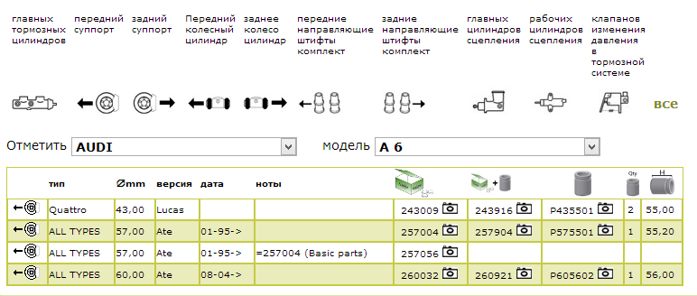

Сообщение Maxim Chepukov » 14 авг 2013, 17:28
Доброго дня Всем!
Подскажите, интересует номер тормозного поршня переднего суппорта. А если не номер то размеры тоже бы подошли.
Сообщение parovoz » 14 авг 2013, 17:43
Maxim Chepukov писал(а):Доброго дня Всем!
В оригинальном каталоге поршень не идет отдельной деталью на ваш автомобиль, только в комплекте с суппортом.

Сообщение Maxim Chepukov » 14 авг 2013, 22:57
Я в курсе, что он идет оригинал по заводу только в сборе с суппортом.
Мне же необходим он отдельно, и просто может кто в курсе длина и ширина.
Я так полагаю, что это P575501 - вопрос в том, что бы не ошибиться.
