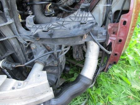

Сообщение mezen » 26 окт 2012, 21:20
Помогите определить код болта крепления бампера к крылу, 3 справа и 3 слева. И код крепежной пластины для фар, левой и правой. На фото видны оттверстия в крыле для болтов бампера и крепежная пластина (на ней я никакого кода не нашел).
