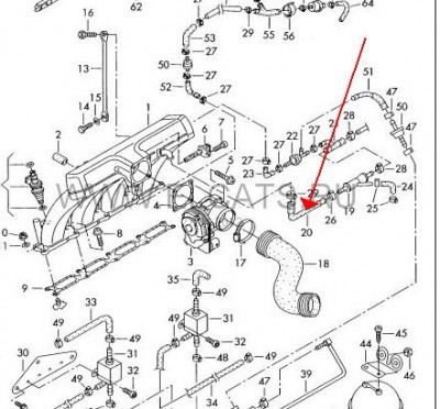

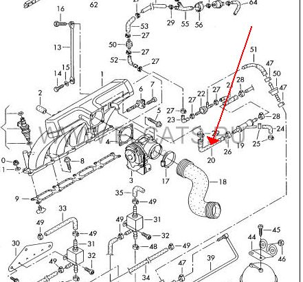

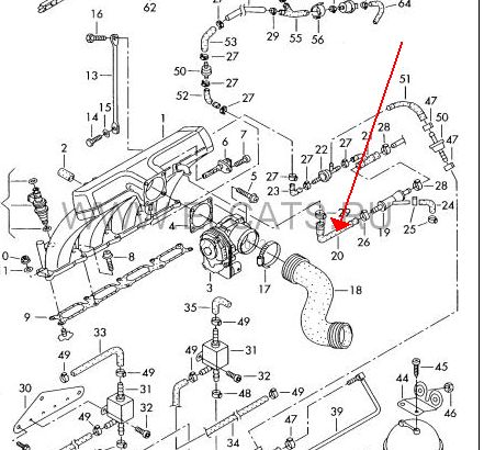

Vitaliyak писал(а):о! Кажется уже русские подсказали.... 06B 133 783 BC Это оно?
-да оно, спецом вышел глянул у себя....
Совет... "продави" всю систему подачи воздуха... занимает минут 10, зато одним разом закажешь все шланги.....

Vitaliyak писал(а):06B 133 783 BC Это оно?
похоже, что оно - поз 20 - 06B 133 783 BC

Yusg писал(а):"продави" всю систему подачи воздуха.
найдешь ближайшую дырку. Пока ее не заделаешь - дальше давить смысла не имеет. ИМХО или заказывать по одному, постепенно устраняя отверстия, или - все сразу заказать и заменить - и решить проблему оптом :hahaha:

зы: а конкретно эта дырявая трубка могла повлиять на мощность\расход?
Сообщение Yusg » 27 апр 2012, 10:00
Vitaliyak писал(а):могла повлиять на мощность\расход
- она влияло на смесеобразование.... а это в свою очередь на
Vitaliyak писал(а):мощность\расход?
Какой на сегодняшний день пробег авто, что эта трубочка "устала до дыр" и на ней стерся номер ... у меня она в "огне" и отчетливо виден номер патрубка нанесеный белой краской...
