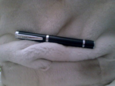

ребята подскажите номерки ручек
хочу вручить в подарок такую знакомому (у меня таких по одной штуке и номеров на них нет, но прощаться с ними нет желания - вот и хочу купить)

Сообщение ЗНАХАРЬ » 13 янв 2012, 00:21
Maxxtro2, обратись к Паше. Он где-то на форуме давал ссылки на каталоги с оригинальными аксессуарами. Сейчас попробую найти.

Maxxtro2 писал(а):ребята подскажите номерки ручек хочу вручить в подарок такую знакомому (у меня таких по одной штуке и номеров на них нет, но прощаться с ними нет желания - вот и хочу купить)
Первые очень дорогие стоят больше 120 долларов, последняя в районе 25$, A6 ручку не нашел есть только RS6
