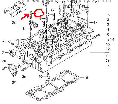

SviP писал(а):Подскажите номер болта (болтов) крепления бугеля распредвалов. A4 B6 2002 1.8T(AMB) АКПП Q
Давайте вин, и что за бугеля, я знаю другое значение этого слова. Может вы имели ввиду опорные шейки?
SviP
Сообщений: 140
Зарегистрирован: 04 сен 2010, 10:50
Авто: A4 2002 1,8Т АМВ quattro АКПП
Откуда: Брест

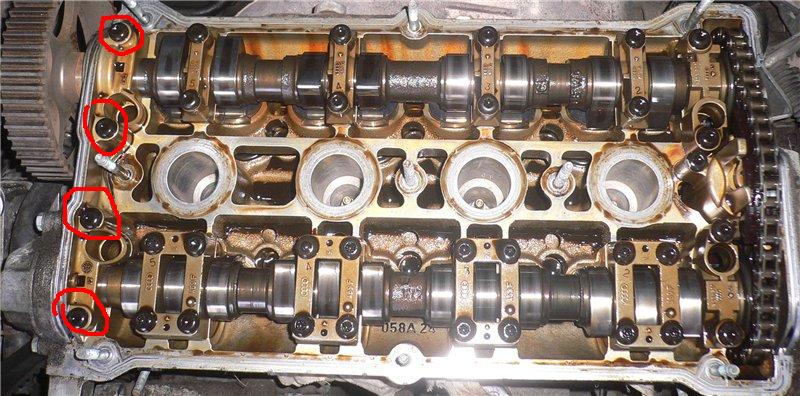

Сообщение SviP » 13 ноя 2011, 12:06
parovoz, под номером 11, наверное WHT 002 015, мастер сказал "бугеля", может и как вы говорите "опорные шейки.
Меняю сальники распредвалов, а мастер не хочет ставить старые болты, говорит не протянутся должным образом.
На разборке в Бресте нашелся только один торговец, просит 30 тыщ за штуку))
Сообщение parovoz » 13 ноя 2011, 20:33
SviP писал(а):parovoz, под номером 11, наверное WHT 002 015, мастер сказал "бугеля", может и как вы говорите "опорные шейки.
да номер этот WHT002015 только цена новому 5 тысяч
