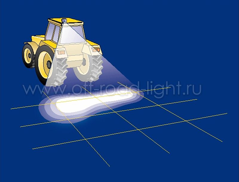

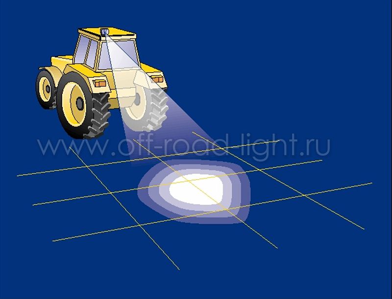

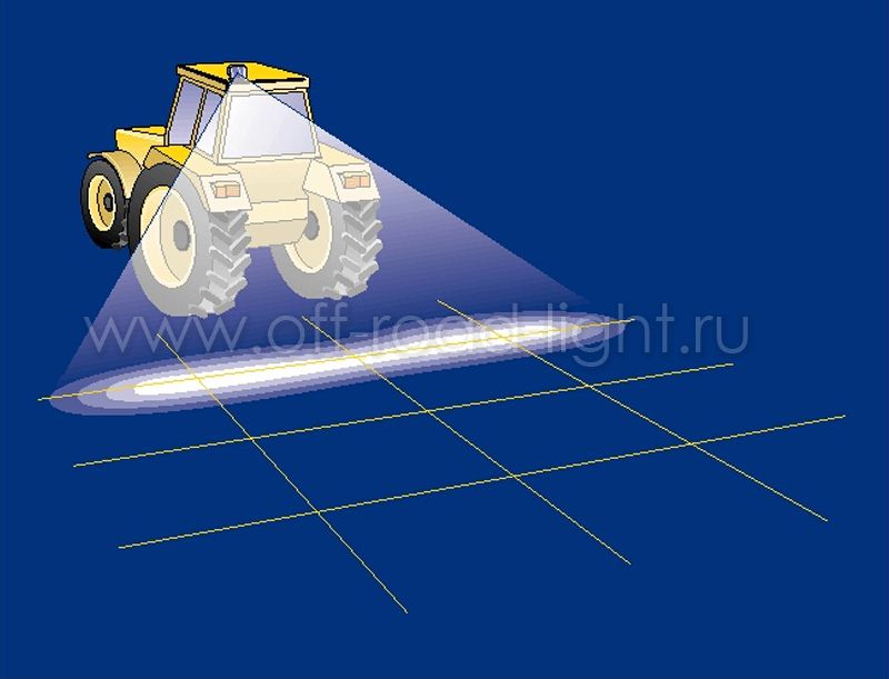

Сообщение Yusg » 21 окт 2015, 09:28
stolyk, сча разберемся ;)
Ближний свет
Дальний свет
Противотуманный свет
Рабочий свет
Сообщение stolyk » 21 окт 2015, 09:37
Вот я балда , не сообразил пригласить тебя на регулировку противотуманок. Сергей , если есть желание и подходящие туманки для эксперимента, то готов видеть тебя. :smile: Можем провести и клубный тест-драйв. Как говорится , что не делается , всё к лучшему. :D
Если кто кроме Сергея понял статистику сухих цифр и картинки открыли ему глаза , просьба высказать своё мнение.

Сообщение Игорь » 21 окт 2015, 10:47
stolyk писал(а):… Если кто кроме Сергея понял статистику сухих цифр и картинки открыли ему глаза , просьба высказать своё мнение.
В сухие цифры я особо не вникал, а с картинками всё предельно :ugeek: ясно.

Сообщение stolyk » 21 окт 2015, 11:37
Игорь писал(а): а с картинками всё предельно :ugeek: ясно.
Желаю удачи при настройке ближнего , дальнего и противотуманок по этим картинкам. :lol:
Когда я говорю про регулировку света , то подразумеваю адекватный алгоритм , по которому процедуру регулировки можно повторить в точности. Речь идёт об технической документации, инструкциях и рекомендациях производителей фар , а так же производителей авто, которые разрабатывают посадочные под установку фар. Вот он первоисточник где , а не абстрактные картинки интернет-клоунов. У меня на сайте есть картинка правильно сформированной коронки света на двухполосной дороге . Методом бесконечных экспериментов была вычислена метрическая формула дальности пятен света от левой и правой фары с 5-10% погрешностью . Погрешность связана с невозможностью в полной мере учесть жёсткость передней и задней подвески , отсутствием механического или электрического электрокорректора , а так же их поломок. В случаях с ручным регулированием света можно достаточно точно "отиграть" светом в случае загрузки авто и не совсем ясно на сколько точно это делает электроника в машинах с автоматическим светом. Лично мне это ещё предстоит изучать. Могу так же добавить следующее , свет, который настраивался, например, 1,5 года назад и сейчас для меня отличается , вы же увидите разницу только в случае если будете знать куда смотреть и что должны увидеть. Очень хороший настройщик фар может получиться из Паши - он заметил на одной из машин необходимость сдвига влево луча правой фары, а это уже тонкости.

П.С. Все те , кто посмотрел картинки с трактором, быстренько забыли этот бред ибо "говно" глубоко и на долго может проникнуть в мозг.
