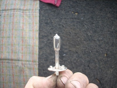

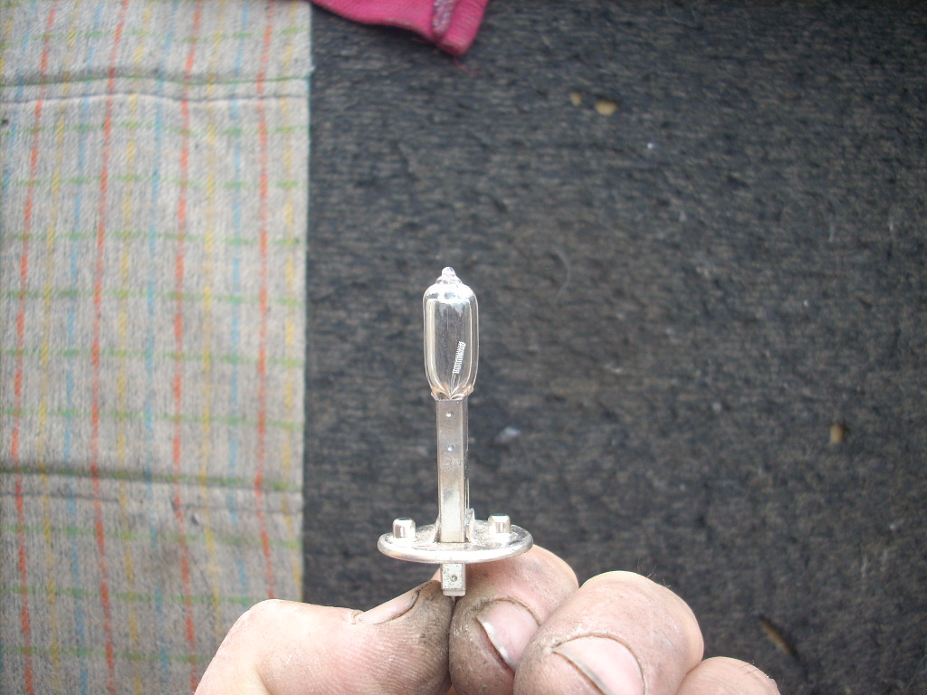

Ранее я выкладывал фото кривых лампочек и объяснял, как это влияет на форму света и соответственно его качество.
Но оказывается , что и такая "малость" может сильно испортить свет- спираль просто сильно скривлена.

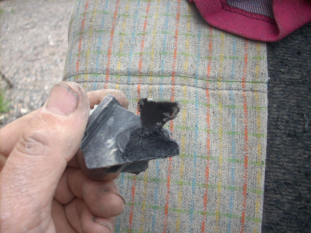

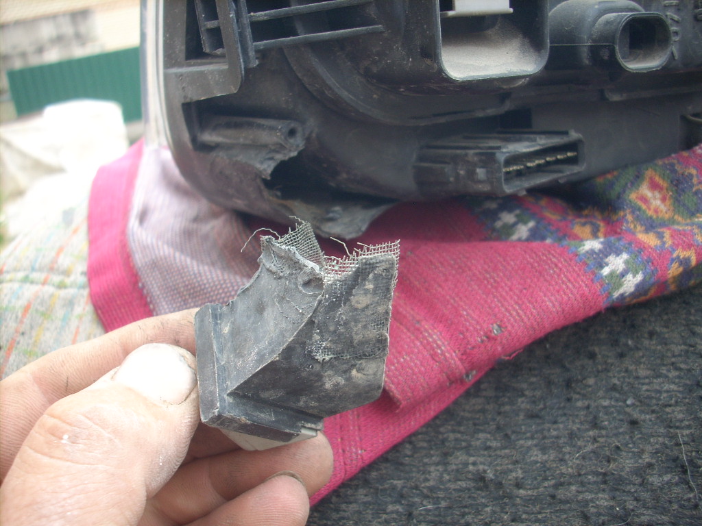

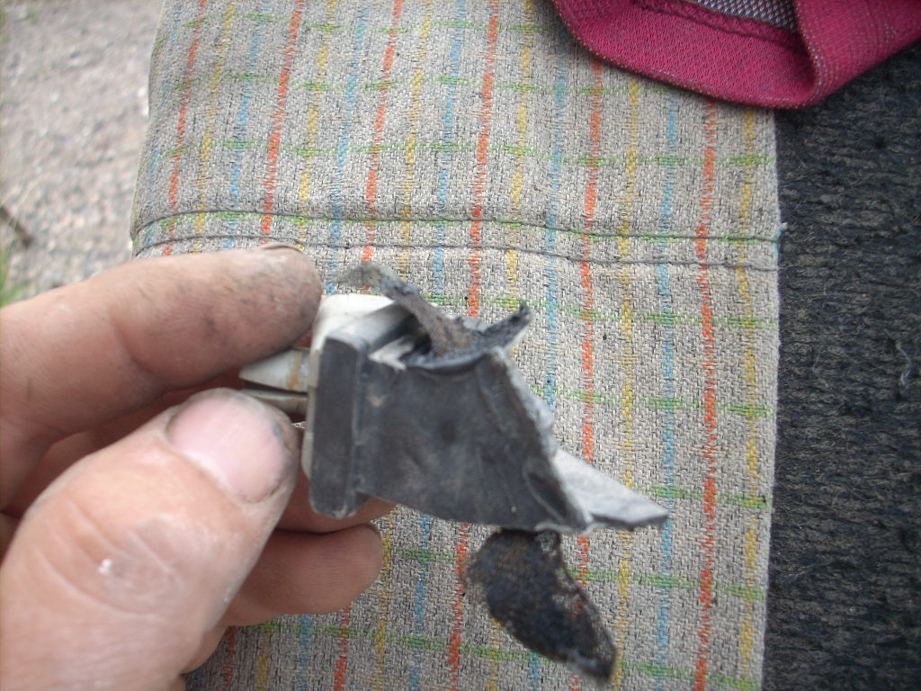

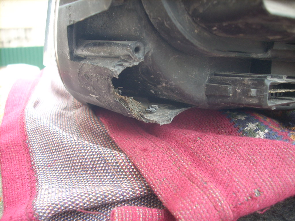

Сообщение stolyk » 15 авг 2015, 08:17
Очередной пример работы кривых рук.
На этом "ухе" количество сеточки просто зашкаливает, что всё же не помешало на первый взгляд надёжно приваренному элементу отвалиться под собственной тяжестью, усиленной вибрацией. Ещё раз напомню почему сетка не является решением проблемы. Сетку нельзя вварить очень глубоко и сетка не обладает жёсткостью. Поэтому обращаясь в мастерскую за мелким ремонтом фар , не стесняйтесь спрашивать о методике восстановления и если вам хоть слово скажут о "сетке", бегите от туда. Если у вас обломано больше двух креплений, то правильнее будет купить ремкомплект.
Приходится выпаивать сетку.

Ушатанная фара из предыдущего поста - отломаны все уши, сломана одна регулировочная каретка , принадлежит Фиату Пунто 2001 г.в.
При этом линза и отражатель были в идеальном состоянии, не требующем даже чистки.. Короче после устранения всех проблем я смог получить свет на 5 баллов при помощи галогеновой Нарвы +50%. Как так ? Получается с любого 15 -ти летнего говна на простых лампочках можно снять качественный свет , который в разы лучше любой 5-ти летней Ауди :crazy_NG: .
