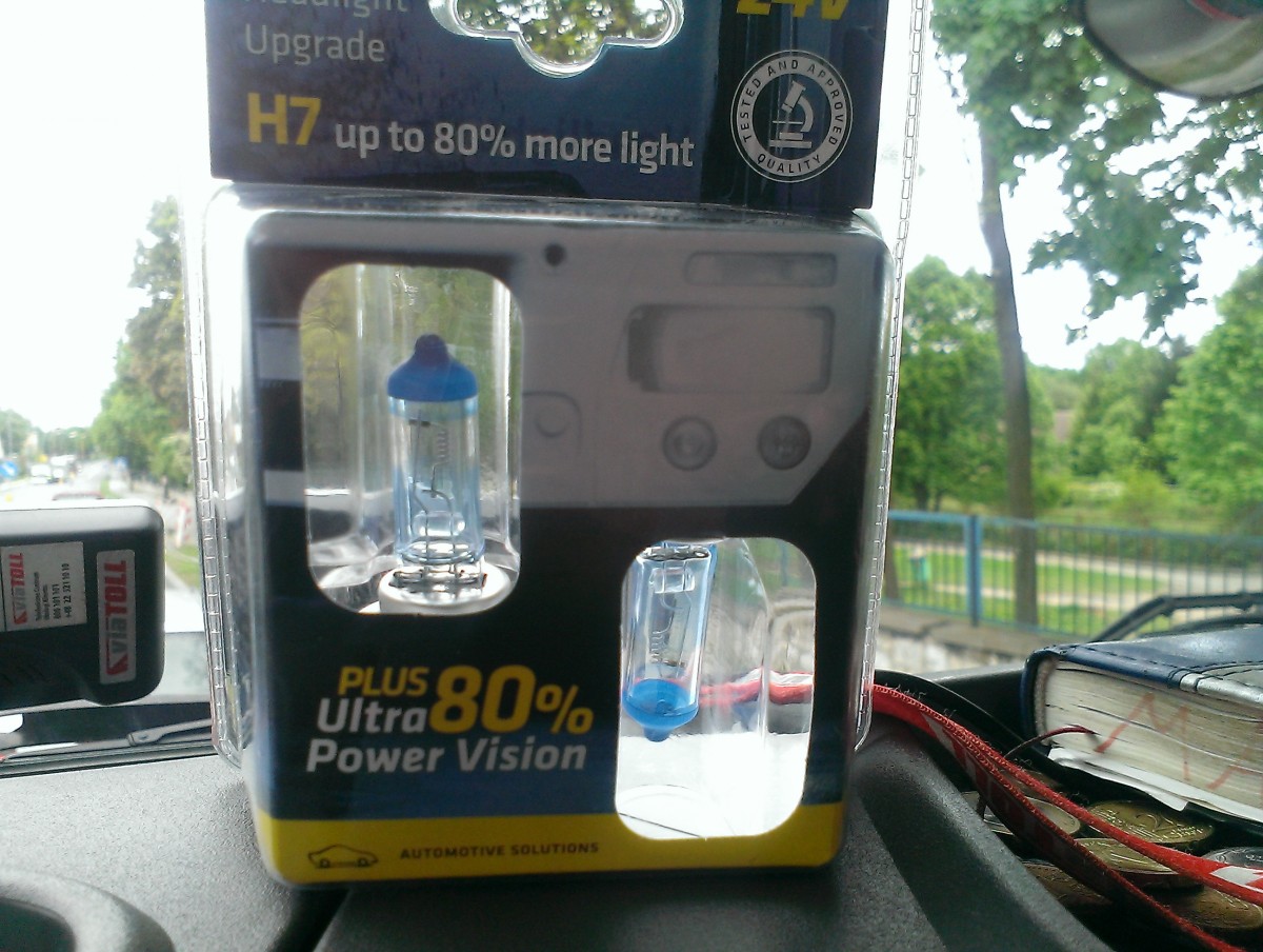

Прикупил сегодня в PL Bosma +80.Испытания сегодня ночью)
H7 70W 24V +80
Последний раз редактировалось MAXIMILIAN 16 май 2015, 11:16, всего редактировалось 1 раз.

Предлагаю сделать это у меня дабы всё было объективно и "по чесноку". Думаю Осрам Сильвер +60 порвёт ваше чудо как Тузик грелку. Я бы даже поставил на Осрам +30 - борзеть, так по крупному. :lol: Так что ждёмс в любой вечер после 22.10 :jokingly:
Сообщение MAXIMILIAN » 14 май 2015, 20:53
stolyk, Это-на рабочую.H 7 70W 24 V :smile: Osrama не было на такой вольтаж((

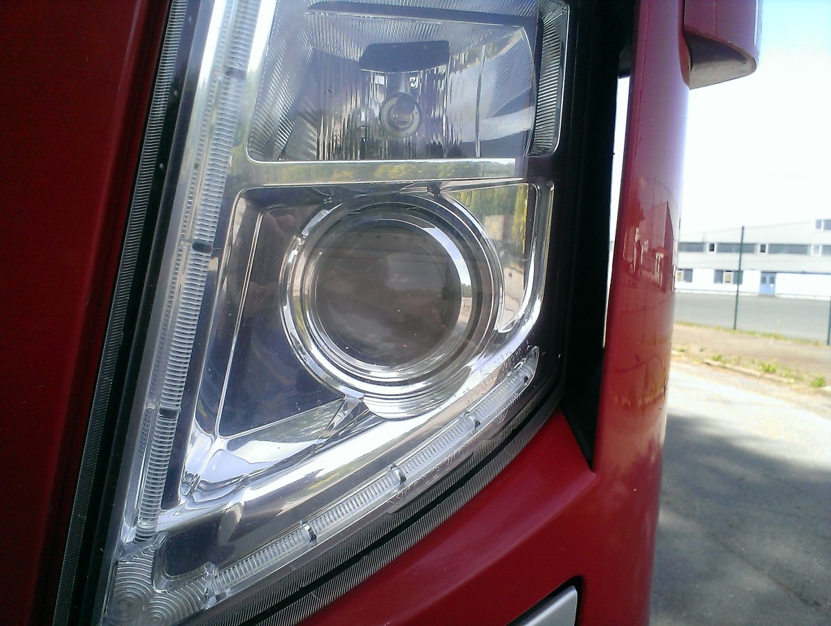

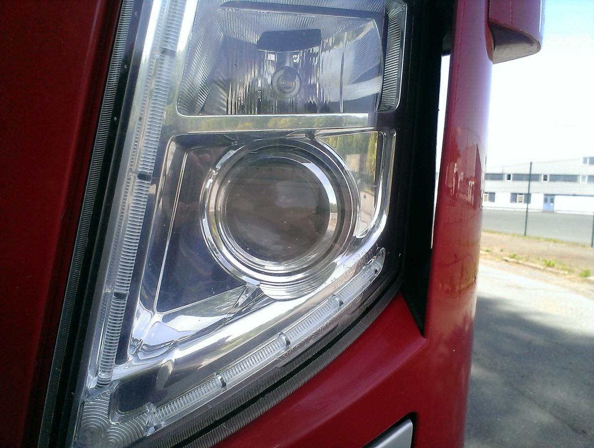

MAXIMILIAN писал(а):Прикупил сегодня в PL Bosma +80.Испытания сегодня ночью)
Проверил вчера ночью,изменения конечно в лучшую сторону даже на мокром асфальте дорога видна.Учитывая какой свет был до этого(стемнело и только доехать до паркинга)не осрам конечно,но всё же ;)
Вот такая оптика
