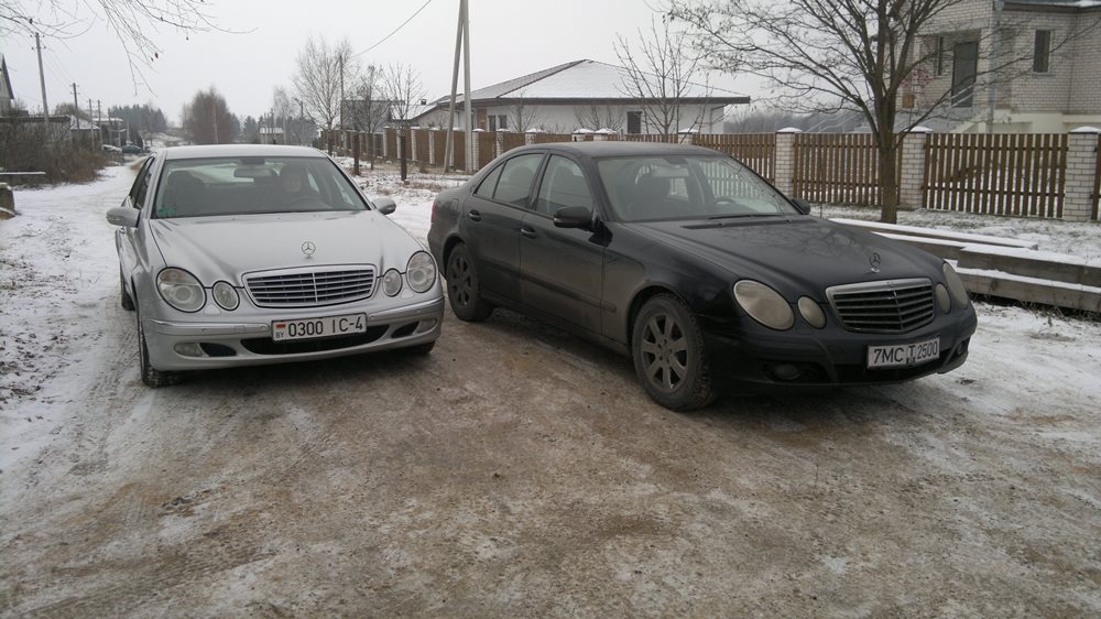

Сообщение Денис » 06 дек 2014, 21:23
Сегодня у Юрия день Ауди клуба. :hahaha:
Модули Hella успешно доставлены из Москвы, поэтому оставили Юрию автомобиль.
Решено: заменить модули и лампы на новые. По окончанию работ обязательно отпишусь о результате. :hi:

Денис, зачётные мерсики :good: Серебристый красавец :yes:

Работа по замене произведена. По факту всё оказалось значительно сложней , чем предполагалось. Начну с того , что новые линзованные модули отличались от старых посадочным цоколем. Пришлось развальцовывать , точить, пилить, подгонять. А в таких делах любое смещение чревато неправильным фокусом света.
Второй и самый глобальный косяк - при снятии линзованного модуля декоративная накладка-рамка , которая закрывает потроха , отщёлкивается и остаётся в пространстве между стеклом и отражателем. И вот вопрос , как не снимая стекла защёлкнуть её назад на модуль ? Это из разряда - вставить ключ в замок с другой стороны двери не открывая её. Будет интересно узнать как это делают "гоблины" , которые продали линзованные модули Денису. В процессе дефектации было выявлено подгорание отражателя внутри линзованного кокона. То что свет появился , то здесь без сомнений. Настройку произведём сегодня вечером. Оценку свету тоже выставим. Если посчитать , то становится понятно , почему люди предпочитают ездить "без света". 150 долл.- линзы + 150 долл. лампочки + работа - золотой свет получается.
