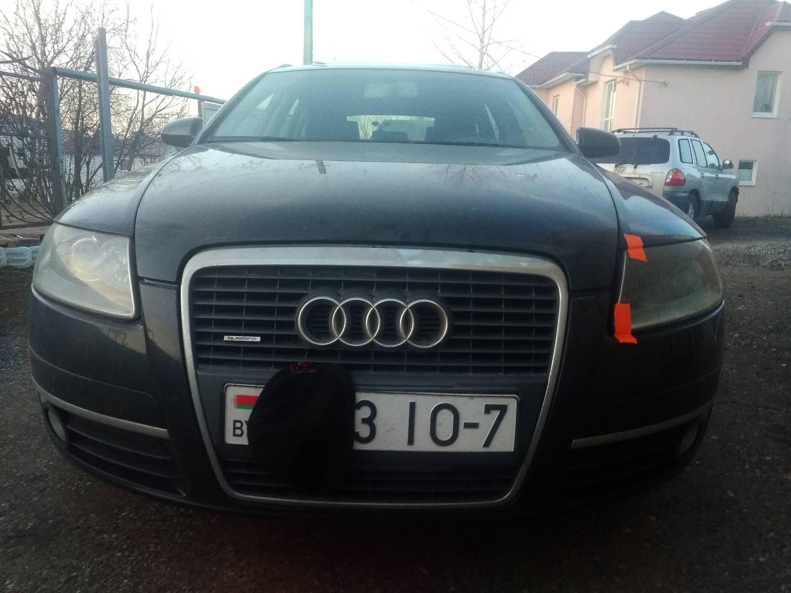

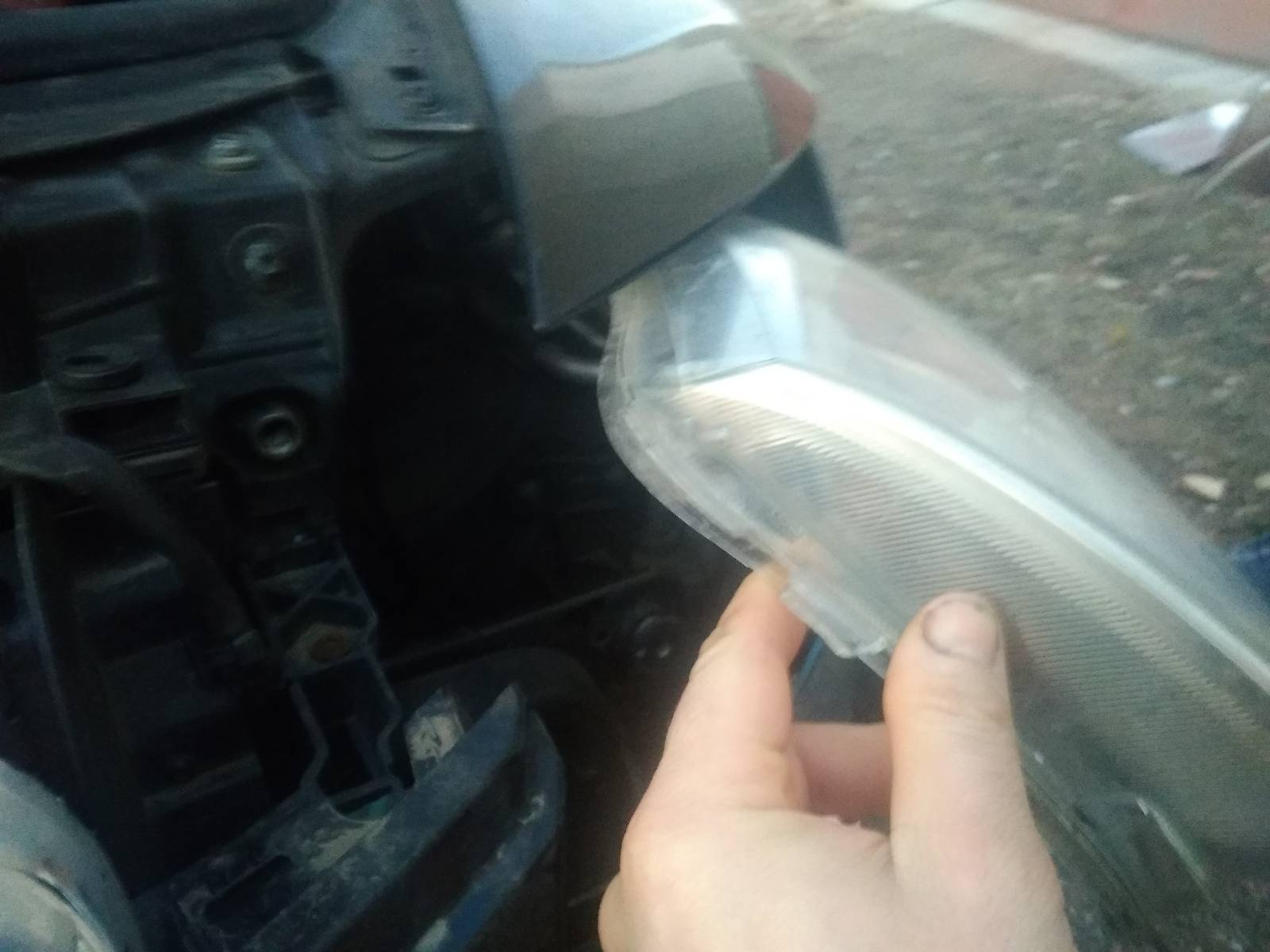

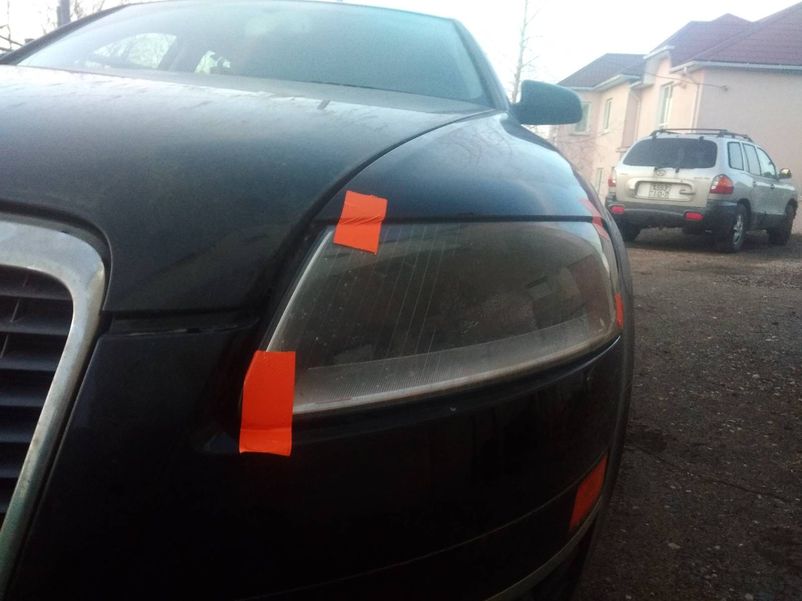

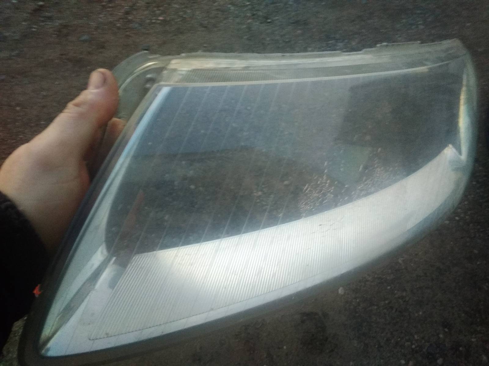

Вчера вечером на реrулировку света приехал вот этот аппарат.
Сообщение Игорь » 05 апр 2018, 13:02
stolyk, а госномером что? :oops: Человек стесняется?

stolyk, А можно для меня расшифровать что такое? Стекло фары не держится или дело в полосках на нем?
Сообщение alejandro82 » 05 апр 2018, 14:56
EXEMOK, я за стеклом фары вообще не заметил.
Сообщение stolyk » 05 апр 2018, 17:21
Игорь писал(а):Источник цитаты Человек стесняется?
Иrорь , коrда стекло вместо фары , то я допускаю факт стеснения. :hahaha:
Отправлено спустя 40 секунды:
alejandro82 писал(а):Источник цитаты я за стеклом фары вообще не заметил.
Так её там и нет. :pardon:
Отправлено спустя 1 минуту 31 секунды:
Notzeal писал(а):Источник цитаты небось техосмотр прошел
:D
Сообщение dfpodx » 05 апр 2018, 17:48
stolyk писал(а):Источник цитаты на реrулировку света приехал вот этот аппарат
света в салоне? :hahaha:

stolyk, владелец жаловался на плохой свет и просил настроить?
Сообщение Макs » 07 апр 2018, 17:57
stolyk, У меня личная просьба.Скажи где куплена машина эта была?
Пы.Сы. Вообще надо быть конечно очень сильно ограниченным или бухим,что бы такое не заметить :pardon:
