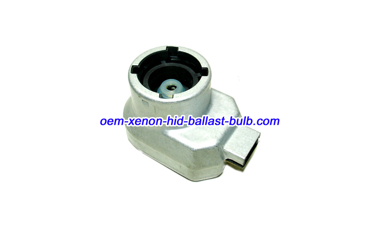

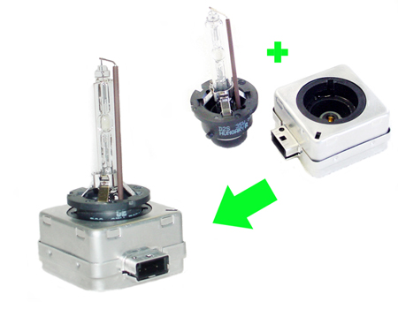

У меня покуда все в процессе. Хотел поинтересоваться, сейчас буду пробовать перейти на оригинальные блоки розжига Valeo, но лампы d1s намного дороже d2s, OSRAM NB. может ли навредить свету промежуточный переходник?
Адаптер d1s d2s (1)
Адаптер d1s d2s (2)

bykot, цоколя этих ламп имеют принципиально разные патроны и системы крепления. Я соглашусь с тем , что лампу Д2С с переходником можно поставить в цоколь для Д1С , но не наоборот. Разница в цене лампочек между Д1С И Д2С составляет 15 долл. за шт. Возможно с учётом покупки переходника эта разница ещё более снивелируется. И не забываем о качестве той "какашки". Можно получить "интересный" результат , но не очень весёлый. Я бы ничего городить не стал. Только оригинал.
